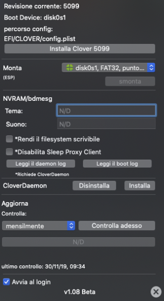

Installato manualmente Clover 5099 e poi Clover.app, utility carina, però deve fare così ossia che non legge il tema corrente? Ho impostato quello di default.
1497829399_Schermata2019-11-30alle09_35_39.thumb.png.f294259dd516fcd6ddb3e9008307252a.png
- CloverDaemonNew v1.0.7
- macOS Version 10.15.1 (Build 19B88)
- System start at 2019-11-30 09:25:09
root mount point is '/Volumes/Hackintosh SSD'
Started with Clover r5099.
making '/' writable as EmuVariableUefiPresent is present to save nvram.
Clover.DisableSleepProxyClient is not set.
Cannot go ahead as / is read-only
Logout hook is: /Library/Application Support/Clover/CloverLogOut
Avendo aggiornato da Mojave a Catalina, i "vecchi" RC Scripts sono ancora lì secondo voi?
Thanks!
K.
i clover daemon si installano/rimuovono a parte da clover app, quindi credo che gli rc.script sono rimasti dove erano
per sistemi dove necessitano, aspetterei un'attimo a sostituirli con il clover daemon, sono ancora in fase di testing 😉

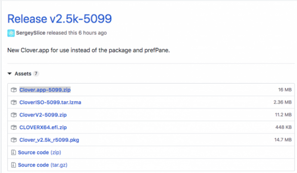

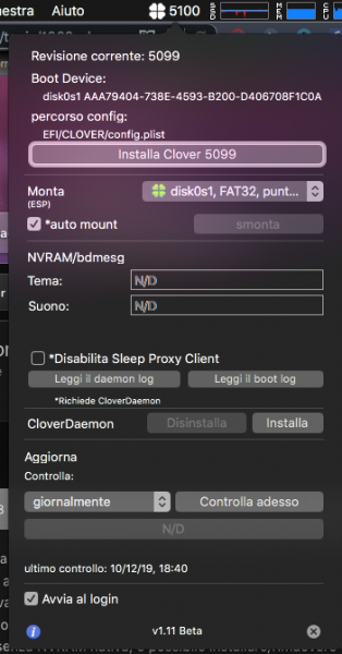

Clover.app v1.11 Beta available at first post:
- Retro compatibility since OS X Mavericks (10.9).
- Search update ability of Clover.app.
- Auto mount of the selected ESP.
- ESP umounting after Clover installation.
- French translation by Ellibz.
- Some other corrections and improvements.

se fosse mio hack, e vuoi provare le novità, verifica che gli rc.script siano stati rimosso, aggiorna clover app all'ultima release  che trovi insieme a clover nel sito ufficiale o nella pagina dell'app su IM, rimuovi e reinstalli i daemon e riprovi come va
Intanto osservo l'evoluzione di OpenCore che prima o poi vorrei provare e soprattutto quando ho tempo lo faccio sull'intallazione parallela di testing come hai suggerito con Clover App oppure anche su una simpatica pendrive, grazie!
BTW, rc scripts ripristinati passando sopra Clover 5100 senza che infilasse dentro alcuna Kext e facendogli rimettere gli script, riavviato e nvram.plist è lì funzionante.
