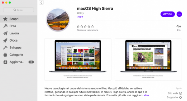

(L’ho scaricato seguendo una guida che riconduceva a una pagina di mega)  perché sul mio MacBook ho Mojave e quindi non posso scaricare High Sierra
Usa installer ufficiali.
Quella di Mojave chi te l'ha raccontata? Come mai su 10.14.6 ce l'ho?
