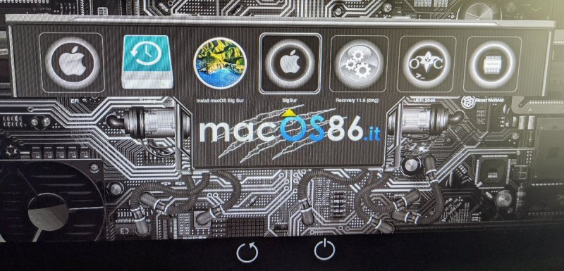

Mi rimane da sistemare il bluethoot che non sono riuscito a far andare neanche con la vecchia config, e poi vorrei sistemare le icone dell'avvio, tipo nascodere  gli hdd che non mi servono e sistemare la grafica con le icone. Come si inseriscono su OC?
Ciao , per la grafica puoi approfondire qua https://www.macos86.it/topic/3092-gui-oc-temi/?do=findComment&comment=111044
devi avere OpenCanopy.efi abilitato e dichiarato nel plist nella cartella OC/Driver  come anche la cartella Resources in OC che contiene le icone
ho aggiornato la tua EFI con il tema OC MacOs86-Dark  di @carlo_67 presene anche igfxonln=1  nel  plist  in boot-args

Wowww troppo bello grazie!!! Per quanto riguarda il Bluethoot mi sa che la mia scheda non è perfettamente compatibile con apple, dovrò acquistare un dongle.

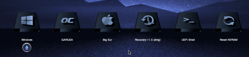

Ho fatto un bel pò di prove ma non ci sono riuscito, la situazione e questa in foto, dovrei nascondere tutto tranne la efi di Windows e l'avvio di Big sur... mi potresti aiutare....
config.plist.zip
puoi fare gli shoot alla GUI premendo f10 ,ti ho messo il driver CrScreenshotDxe.efi
in Misc ->  Boot  -> HideAuxiliary = YES per nascondere i tool e la recovery
ma hai l usb d insallazione inserita  ?
per  visualizzare solo BS e Windows dovresti impostare lo  ScanPolicy = 2687747
pero' come hai gia' verificato nasconde anche Windows quest ultimo bisgna inserirlo tramite shell
https://www.macos86.it/topic/4665-opencore-aggiungere-custom-entries-via-shell/?tab=comments#comment-110664
EDIT : appena verificato con ScanPolicy 2690819  mostra solo i volumi senza la necessita' di inserire entry
premendo la barra spaziatrice mostra il resto recovery e tool

Perfetto ora funziona, grande!!!
Quella una partizione creata per installare BigSur, siccome ho fatto diverse prove e installazioni, dalla pendrive ci stava molto più tempo rispetto all' hdd sd.

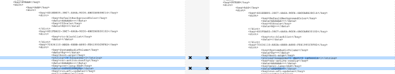

hai gia' tutto configurato non devi ricominciare da capo  se eri all 0.6.9 hai poche voci da aggiungere
apri il terminale e trascini dentro ocvalidate che trovi nella 0.7.0 nella cartella Utilities  e il tuo plist della 0.69
ti evidenziera' gli errori che andrai a cercare nel sample.plist della nuova release nella cartella  Docs
con plisteditor copi dal Sample.plist e riporti le voci che mancano  nel tuo plist nella stessa posizione
ricontrolla di nuovo con ocvalidate

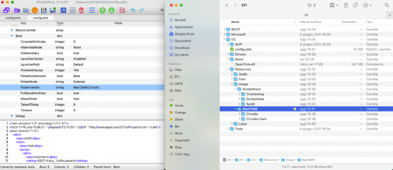

Sbaglio qualcosa ma non riesco a capire dove, ho aggiornato la cartella Resources, e il file hfsplus.efi come da guida, ho lasciato la cartella Acidanthera + MacOS86 ed aggionato il config allegato. Ma non vedo le icone al bot solo testo.
config.plist.zip

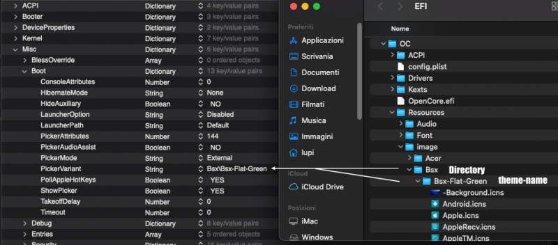

Devi impostare il tema in Pickervariant
Esempio creo la Directory in Resouces/Image : MacOS86 che andrà ad ospitare i temi di  @carlo_67  https://www.macos86.it/files/file/97-themi-gui-oc-macos86/
in 2 separate sotto cartelle una “ Circuito “ per il tema di default colorato e l altra per “ Circuito-Dark “ il tema scuro
la Variante del Picker sara’ : MacOS86\Circuito-Dark   o   MacOS86\Circuito  secondo  la  preferenza

Scusami prima ho allegato il file config sbagliato con la string in auto. Ho già fatto questo modifica guarda quì sotto
sembra ok se la cartella Acidanthera la puoi eliminare se non la usi .......mbe non va ? la cartella Macos86 deve essere fuori dalla cartella Acidanthera
Grazie per l'aiuto, ho rifatto tutto e ora funziona, sicuramente non avevo aggiornato qualche driver.
