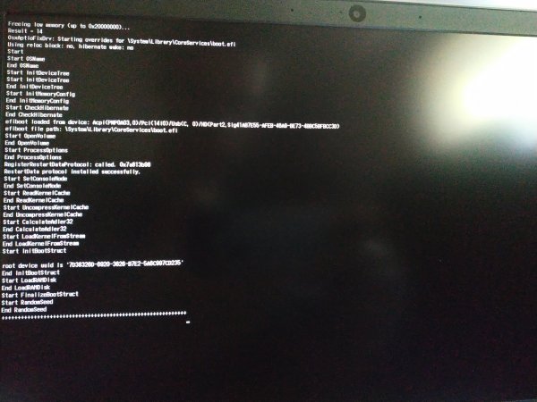

Ok, test completato. Almeno abbiamo un risultato, dice
Freeing low memory (up to 0x20000000)
Result=14
OsxAptioFixDrv: Starting overrides for \System\Library\Coreservices\boot.efi
Using reloc block: no, hibernate wake: no
Start
StartOSName
StartInitDeviceTree.....
Allego una foto qui sotto
