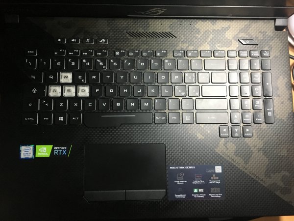

Da Windows lo riesco a fare sarebbe bello anche se si potesse fare da osx anche se agisce direttamente sulle ventole anche se penso non sia possibile. Comunque vedendo la tastiera quali sono i tasti che si possono patchare secondo te?
"Gengik84" post_id="39451" time="1564317130" user_id="2">
Prova
Non funzionano i tasti luminosità alta,bassa poi quello dello stanbdby con la z per intenderci, tasto ventole, nemmeno usando il kext in allegato asusmc che tra l’altro già avevo provato ma non andava

Ciao scusate se vi disturbo nel periodo estivo,abbiamo risolto per quanto riguarda il touchpad, i tasti del touchpad funzionano a caso dovuti dal kext i2c, manca solo il DSDT dei tasti FN, quando puoi @Gengik84[/mention] mi potresti dare qualche dritta? Buone vacanze
