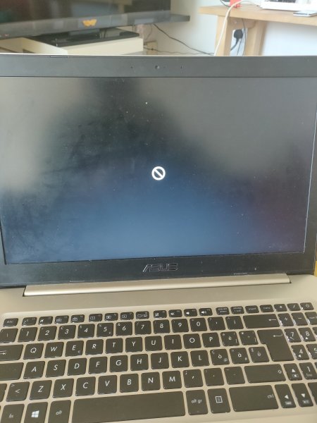

sciekz Posted May 13, 2019 Author Share Posted May 13, 2019 "iCanaro" post_id="34375" time="1557750845" user_id="57"> allora.. in ordine sparso: DSDT da dove arriva? non credo sei in grado di farlo tu, se lo fossi saresti anche capace di configurare tutto il resto quindi se è roba pescata in giro per il web da macchine anche identiche, meglio togliere per l'audio, i voodoo sono sicuramente una buona alternativa, quindi per ora mi concentrerei su quello che non va e che non va è sicuramente il PM anche senza vedere ioreg, non hai SSDT ma è attivabile semplicemente flaggando plugintype un acpi --> generate options per la grafica, HD630 vedo che l'ig-platfoem-id è configurato vediamo se va togliendo la forzatura a VESA data da 0x12345678 in device fakeID per il dsdt sto usando quello che ho trovato nella cartella di Baio.. per il resto ti chiedo davvero scusa ma non ho ben capito i passaggi che devo fare.. Link to comment Share on other sites More sharing options...
Support Team iCanaro Posted May 13, 2019 Support Team Share Posted May 13, 2019 scusa ma ti ho indicato cosa fare, con tanto di sezione e dove agire... basta apri tuo config con clover configurator e capisci al volo... certo all'inizio si è spaesati ma un vero hackerista non si spaventa di fronte a niente ;) Link to comment Share on other sites More sharing options...

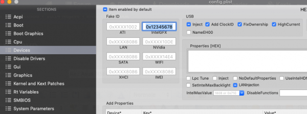

sciekz Posted May 13, 2019 Author Share Posted May 13, 2019 "iCanaro" post_id="34378" time="1557751669" user_id="57"> scusa ma ti ho indicato cosa fare, con tanto di sezione e dove agire... basta apri tuo config con clover configurator e capisci al volo... certo all'inizio si è spaesati ma un vero hackerista non si spaventa di fronte a niente ;) ho aperto clover configurator ma non trovo nulla di simile a quello che mi hai detto di cercare... inoltre ho notato che quando provo a montare la cartella EFI si monta ma non compaiono le cartelle all'interno.. Link to comment Share on other sites More sharing options...
Support Team iCanaro Posted May 13, 2019 Support Team Share Posted May 13, 2019 scusa ma... se siamo già fermi a queste banalità, come diamine hai fatto ad arrivare sin qui??? ha fatto tutto qualcun'altro? e se si ti pare un modo intelligente per imparare qualcosa di nuovo? Tra l'altro mica comincerà la caccia alla EFI scomparsa emoticon-occhi_61 la EFI che hai messo qui da dove salta fuori??? nel config di questa EFI dove ti ho indicato: acpi e in basso a destra mettere il flag come ho fatto io a plugintype emoticon_urca Link to comment Share on other sites More sharing options...
sciekz Posted May 13, 2019 Author Share Posted May 13, 2019 "iCanaro" post_id="34381" time="1557754481" user_id="57"> scusa ma... se siamo già fermi a queste banalità, come diamine hai fatto ad arrivare sin qui??? ha fatto tutto qualcun'altro? e se si ti pare un modo intelligente per imparare qualcosa di nuovo? la EFI che hai messo qui da dove salta fuori??? nel config di questa EFI dove ti ho indicato: acpi e in basso a destra mettere il flag come ho fatto io a plugintype Schermata 2019-05-13 alle 15.26.41.png devices -- fakeID cancellare quello selezionato, e togli anche il flag nella sezione USB ad highcurrent che forse non serve Schermata 2019-05-13 alle 15.32.59.png Lo so che sono banalità e credimi davvero che mi dispiace starvi addosso.. ma purtroppo ho pochissimo tempo libero a causa del lavoro... per fortuna oggi sono off ed ho tempo per sistemare un po' le cose.. comunque ho messo le spunte dove mi hai detto tu.. adesso? EDIT: comunque è normale che mi monta la cartella efi ma non si vede niente dentro quella cartella? anche perchè ho salvato il file config e immagino debba sostituirlo con quello all'interno di EFI Link to comment Share on other sites More sharing options...

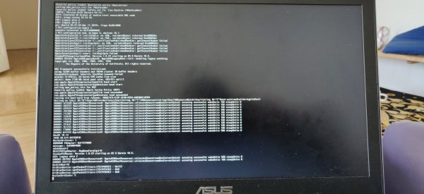

Supervisor. foskvs Posted May 13, 2019 Supervisor. Share Posted May 13, 2019 Verbose, please. Link to comment Share on other sites More sharing options...
Supervisor fabiosun Posted May 13, 2019 Supervisor Share Posted May 13, 2019 si, ma prima deve verificare se era nella cartella giusta e se ha aperto realmente il config.plist giusto con Clover Configurator.. Link to comment Share on other sites More sharing options...
sciekz Posted May 13, 2019 Author Share Posted May 13, 2019 "foskvs" post_id="34396" time="1557756396" user_id="58">Verbose' date=' please.[/quote'] come posso fare il verbose? Link to comment Share on other sites More sharing options...
Supervisor. foskvs Posted May 13, 2019 Supervisor. Share Posted May 13, 2019 Con il boot flag -v Link to comment Share on other sites More sharing options...
sciekz Posted May 13, 2019 Author Share Posted May 13, 2019 "foskvs" post_id="34406" time="1557756900" user_id="58"> Con il boot flag -v quando avvio con il verbose questo è quello che compare Link to comment Share on other sites More sharing options...
Support Team iCanaro Posted May 13, 2019 Support Team Share Posted May 13, 2019 e tutto questo mettendo il solo flag a plugitype??? Link to comment Share on other sites More sharing options...
sciekz Posted May 13, 2019 Author Share Posted May 13, 2019 penso di si.. quello che ho fatto è stato mettere il flag li e sostituire il file config con quello che era presente in efi.. @iCanaro[/mention] Link to comment Share on other sites More sharing options...

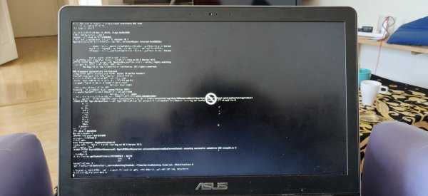

Supervisor fabiosun Posted May 13, 2019 Supervisor Share Posted May 13, 2019 ciao @sciekz[/mention] la procedura giusta sarebbe questa 1)montare la EFI dalla quale si esegue il boot 2) con clover configurato aprire il config.plist all'interno della suddetta EFI 3) modificarlo come si vuole 4) salvarlo Hai fatto cosi'? Ha scritto dopo 1 minuto 27 secondi: se apri clover configurator metti plugin type su 1 e salvi non lo hai fatto sul tuo config ma su un config vuoto Link to comment Share on other sites More sharing options...
sciekz Posted May 13, 2019 Author Share Posted May 13, 2019 "fabiosun" post_id="34410" time="1557758929" user_id="56"> ciao @sciekz la procedura giusta sarebbe questa 1)montare la EFI dalla quale si esegue il boot 2) con clover configurato aprire il config.plist all'interno della suddetta EFI 3) modificarlo come si vuole 4) salvarlo Hai fatto cosi'? Ha scritto dopo 1 minuto 27 secondi: se apri clover configurator metti plugin type su 1 e salvi non lo hai fatto sul tuo config ma su un config vuoto provo a fare così non appena riesco a bootare Link to comment Share on other sites More sharing options...
Supervisor fabiosun Posted May 13, 2019 Supervisor Share Posted May 13, 2019 se non hai fatto in questo modo hai messo un config non proprio al posto di quello buono.. se hai una penna di emergenza usala per ripartire Ha scritto dopo 10 secondi: "sciekz" post_id="34411" time="1557759109" user_id="214"> "fabiosun" post_id="34410" time="1557758929" user_id="56"> ciao @sciekz la procedura giusta sarebbe questa 1)montare la EFI dalla quale si esegue il boot 2) con clover configurato aprire il config.plist all'interno della suddetta EFI 3) modificarlo come si vuole 4) salvarlo Hai fatto cosi'? Ha scritto dopo 1 minuto 27 secondi: se apri clover configurator metti plugin type su 1 e salvi non lo hai fatto sul tuo config ma su un config vuoto provo a fare così non appena riesco a bootare Link to comment Share on other sites More sharing options...
Support Team iCanaro Posted May 13, 2019 Support Team Share Posted May 13, 2019 "sciekz" post_id="34409" time="1557758685" user_id="214"> penso di si.. quello che ho fatto è stato mettere il flag li e sostituire il file config con quello che era presente in efi.. @iCanaro ehhhh emoticon-occhi_61 emoticon-occhi_61 ma tu devi operare sul config della EFI con cui avvi macOS mica prendere il primo config che passa mettere il flag e sostituire!!! emoticon-occhi_51 e poi come avevo detto, quando si opera su hack, sempre piano B ovvero fai esperimenti su EFI disco e tieni quella della USB di emergenza o viceversa Link to comment Share on other sites More sharing options...
sciekz Posted May 13, 2019 Author Share Posted May 13, 2019 "fabiosun" post_id="34412" time="1557759205" user_id="56"> se non hai fatto in questo modo hai messo un config non proprio al posto di quello buono.. se hai una penna di emergenza usala per ripartire Ha scritto dopo 10 secondi: "sciekz" post_id="34411" time="1557759109" user_id="214"> "fabiosun" post_id="34410" time="1557758929" user_id="56"> ciao @sciekz la procedura giusta sarebbe questa 1)montare la EFI dalla quale si esegue il boot 2) con clover configurato aprire il config.plist all'interno della suddetta EFI 3) modificarlo come si vuole 4) salvarlo Hai fatto cosi'? Ha scritto dopo 1 minuto 27 secondi: se apri clover configurator metti plugin type su 1 e salvi non lo hai fatto sul tuo config ma su un config vuoto provo a fare così non appena riesco a bootare ho fatto come hai detto tu, stesso errore.. provo a togliere la spunta e bootare per vedere se avvia normalmente Link to comment Share on other sites More sharing options...
Supervisor fabiosun Posted May 13, 2019 Supervisor Share Posted May 13, 2019 "sciekz" post_id="34414" time="1557759547" user_id="214"> "fabiosun" post_id="34412" time="1557759205" user_id="56"> se non hai fatto in questo modo hai messo un config non proprio al posto di quello buono.. se hai una penna di emergenza usala per ripartire Ha scritto dopo 10 secondi: "sciekz" post_id="34411" time="1557759109" user_id="214"> provo a fare così non appena riesco a bootare ho fatto come hai detto tu, stesso errore.. provo a togliere la spunta e bootare per vedere se avvia normalmente si fai la prova ma devi essere certo che e' il tuo config... Link to comment Share on other sites More sharing options...
sciekz Posted May 13, 2019 Author Share Posted May 13, 2019 "fabiosun" post_id="34415" time="1557759608" user_id="56"> "sciekz" post_id="34414" time="1557759547" user_id="214"> "fabiosun" post_id="34412" time="1557759205" user_id="56"> se non hai fatto in questo modo hai messo un config non proprio al posto di quello buono.. se hai una penna di emergenza usala per ripartire Ha scritto dopo 10 secondi: ho fatto come hai detto tu, stesso errore.. provo a togliere la spunta e bootare per vedere se avvia normalmente si fai la prova ma devi essere certo che e' il tuo config... sono abbastanza sicuro sia il config giusto.. strano che anche togliendo la spunta ho sempre lo stesso errore :/ Ha scritto dopo 9 minuti 5 secondi: vi lascio in allegato il file config che sto utilizzando config.plist.zip Link to comment Share on other sites More sharing options...
Supervisor fabiosun Posted May 13, 2019 Supervisor Share Posted May 13, 2019 https://postimg.cc/ns0V7SbG"> spero tu ne abbia un altro :P Ha scritto dopo 11 secondi: "sciekz" post_id="34416" time="1557760384" user_id="214"> "fabiosun" post_id="34415" time="1557759608" user_id="56"> "sciekz" post_id="34414" time="1557759547" user_id="214"> ho fatto come hai detto tu, stesso errore.. provo a togliere la spunta e bootare per vedere se avvia normalmente si fai la prova ma devi essere certo che e' il tuo config... sono abbastanza sicuro sia il config giusto.. strano che anche togliendo la spunta ho sempre lo stesso errore :/ Ha scritto dopo 9 minuti 5 secondi: vi lascio in allegato il file config che sto utilizzando Link to comment Share on other sites More sharing options...
sciekz Posted May 13, 2019 Author Share Posted May 13, 2019 my bad, l'ho sostituito con quello della cartella di baio, adesso è questo config.plist.zip Link to comment Share on other sites More sharing options...
