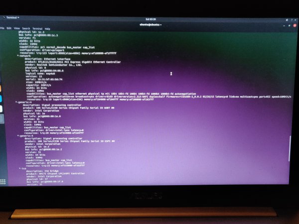

sciekz Posted May 9, 2019 Author Share Posted May 9, 2019 "Baio77" post_id="33850" time="1557422407" user_id="55"> ripeto posta le foto di DCPI Manager x individuare il tipo di Lan non posso dato che ancora non riesco ad installare osx, appena arrivo a casa provo a fare un po di cose e vi aggiorno.. grazie mille a tutti Link to comment Share on other sites More sharing options...
sciekz Posted May 9, 2019 Author Share Posted May 9, 2019 "sciekz" post_id="33873" time="1557432095" user_id="214"> "Baio77" post_id="33850" time="1557422407" user_id="55"> ripeto posta le foto di DCPI Manager x individuare il tipo di Lan non posso dato che ancora non riesco ad installare osx, appena arrivo a casa provo a fare un po di cose e vi aggiorno.. grazie mille a tutti EDIT: Posto il risultato di lshw su ubuntu live Link to comment Share on other sites More sharing options...
Fasullo Posted May 10, 2019 Share Posted May 10, 2019 In alto sul forum scarica da kext rtl8111 Link to comment Share on other sites More sharing options...
sciekz Posted May 10, 2019 Author Share Posted May 10, 2019 "Fasullo" post_id="33885" time="1557466033" user_id="54"> In alto sul forum scarica da kext rtl8111 grazie mille!! vi aggiorno as soon as possible Link to comment Share on other sites More sharing options...
sciekz Posted May 12, 2019 Author Share Posted May 12, 2019 "Fasullo" post_id="33885" time="1557466033" user_id="54"> In alto sul forum scarica da kext rtl8111 ho provato, non va.. come posso fare? Link to comment Share on other sites More sharing options...
sciekz Posted May 12, 2019 Author Share Posted May 12, 2019 "sciekz" post_id="34118" time="1557629972" user_id="214"> "Fasullo" post_id="33885" time="1557466033" user_id="54"> In alto sul forum scarica da kext rtl8111 ho provato, non va.. come posso fare? EDIT: ce l'ho fatta!! adesso sta installando.. cosa faccio non appena installo?? ps dato che il wifi non va ho comprato un adattatore wifi usb.. il modello è TP-LINK TL-WN725N mi aiutereste a farlo andare? Link to comment Share on other sites More sharing options...
