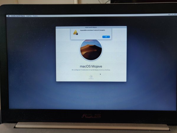

Fasullo Posted May 8, 2019 Share Posted May 8, 2019 Strano. Prova a collegare il cavo Ethernet è solo una prova Link to comment Share on other sites More sharing options...
sciekz Posted May 8, 2019 Author Share Posted May 8, 2019 "Fasullo" post_id="33722" time="1557327026" user_id="54"> Strano. Prova a collegare il cavo Ethernet è solo una prova nada non va l'ethernet Ha scritto dopo 16 minuti 38 secondi: "sciekz" post_id="33789" time="1557357908" user_id="214"> "Fasullo" post_id="33722" time="1557327026" user_id="54"> Strano. Prova a collegare il cavo Ethernet è solo una prova nada non va l'ethernet EDIT: l'ethernet non viene riconosciuto, mi sa è un problema di kext.. inoltre è sparito dal boot menu la partizione di windows, quindi non ho alcun sistema operativo al momento.. Però su clover compare windows tra le opzioni di boot, solo che quando provo ad avviarlo da clover si blocca con il logo e non si avvia Link to comment Share on other sites More sharing options...
Fasullo Posted May 9, 2019 Share Posted May 9, 2019 Inserisci il kext per la ethernet nella chiavetta Link to comment Share on other sites More sharing options...
sciekz Posted May 9, 2019 Author Share Posted May 9, 2019 "Fasullo" post_id="33790" time="1557376228" user_id="54"> Inserisci il kext per la ethernet nella chiavetta quale? Link to comment Share on other sites More sharing options...
Supervisor. foskvs Posted May 9, 2019 Supervisor. Share Posted May 9, 2019 Quello relativo al tuo modello. Li trovi in download. Link to comment Share on other sites More sharing options...
Fasullo Posted May 9, 2019 Share Posted May 9, 2019 Devi prima sapere il tuo hardware specifico prima di fare l'installazione. Link to comment Share on other sites More sharing options...
sciekz Posted May 9, 2019 Author Share Posted May 9, 2019 conosco l'hardware ma per l'ethernet non ho nemmeno idea da dove cominciare... come posso fare a trovarlo? Link to comment Share on other sites More sharing options...
Fasullo Posted May 9, 2019 Share Posted May 9, 2019 Ti consiglio una live di linux e poi da terminale scrivi lshw Link to comment Share on other sites More sharing options...

sciekz Posted May 9, 2019 Author Share Posted May 9, 2019 "Fasullo" post_id="33816" time="1557399972" user_id="54"> Ti consiglio una live di linux e poi da terminale scrivi lshw perfetto non appena finisco dal lavoro lo faccio, passaggi successivi? almeno vi aggiorno con più info Link to comment Share on other sites More sharing options...

sciekz Posted May 9, 2019 Author Share Posted May 9, 2019 "fabiosun" post_id="33839" time="1557412347" user_id="56"> dalla sigla del tuo portatile sembra che abbia una scheda grafica Nvidia tipo la 1050 Mojave al momento non ha driver per quella scheda..visto mai si riesca ad installare esatto ha la gtx 1050m, si immagino non funzioni dato che nemmeno su high sierra andava..ed immagino mi accontenterò della scheda grafica integrata del processore EDIT: ps. non c è un modo per continuare l'installazione senza internet? Link to comment Share on other sites More sharing options...

sciekz Posted May 9, 2019 Author Share Posted May 9, 2019 "Fasullo" post_id="33846" time="1557418636" user_id="54"> Forse mi son perso qualcosa. Hai aggiornato il S.O. senza aggiornare kext e clover? Aiaiaiaiaiaiaiaiiiiiiiiiii.... Questa fa male !!!!!! Aggiorna prima clover e kext e sei a posto. la cartella di @Baio77[/mention] funziona perfettamente, non posso solo aggiungere il kext della lan?? dove posso trovarlo?? Link to comment Share on other sites More sharing options...
Baio77 Posted May 9, 2019 Share Posted May 9, 2019 ripeto posta le foto di DCPI Manager x individuare il tipo di Lan Link to comment Share on other sites More sharing options...
