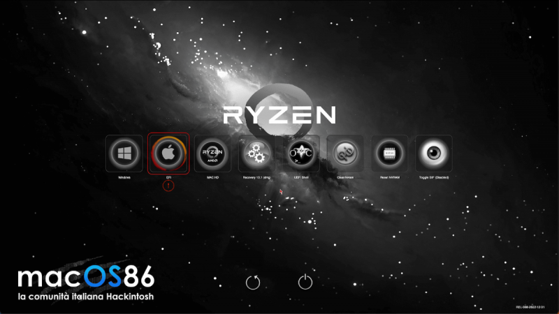

ragazzi scusate ho appena aggiornato alla 0.88 tutto ok
l'unica cosa che adesso mi appare l'icona di opencore.icns in testa alla lista.
si puo' togliere?
ho provato a rinominarla,ma viene sostituita da una generica chiamata EFI.(suppongo si riferisca a bootx64)
Ho guardato dentro la efi di windows ed in effetti era stata creata una nuova voce di boot,l'ho cancellata ma al riavvio riappare comunque l'icona.

Il 3/1/2023 at 11:30, antuneddu ha scritto:
Probabilmente stai usando scanpolicy 0 , con custom Entries e scanpolicy tt rimane invariato
Provando a mettere ScanPolicy sullo 0 e disabilitanto le custom entries ... al boot mostra le partizioni EFI ( EFI-ZOR-LINUX- e EFI-OSX )
 753525307_Screenshot2023-01-03alle10_51_15.thumb.png.c36dc2cc6ea00e6ea08a2dfcc98a0a33.png

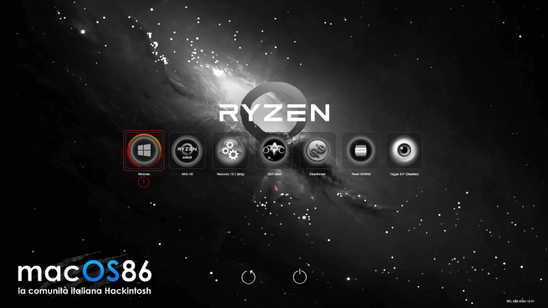

Apri textedit e crei il file .contentVisibility ( salvi in formato ASCIII )
All interno puoi mettere Auxiliary
( se in misc > boot > HideAuxiliary e' abilitato verranno nascosti , premendo la barra spaz.e riappaiono )
oppure Disabled non verranno visualizzati in nessun modo
1330336901_Screenshot2023-01-03alle11_01_33.thumb.png.3a1cc02c7fedd9a432a0f2521f507f58.png
Copia il file creato .contentVisibility nella EFi che vuoi nascondere insieme a bootx64
Prima
1877875150_Screenshot2023-01-03alle10_51_15.thumb.png.fc818e1104e336a048f62989fc30029b.png
Dopo
Il file .contentVisibility e' disponibile all interno della nuova release ( con impostazione di default : Disabled ) in
OpenCore-0.8.8-RELEASE > X64 > EFI > BOOT ( Abilitare l opzione x i file nascosti )
