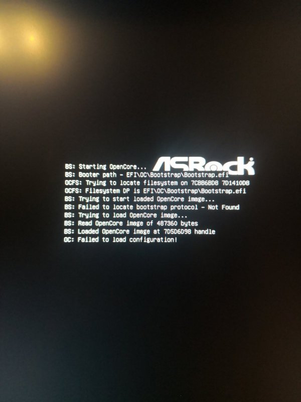

Questa sera ho riacceso il PC ma è uscita questa scritta.
Premetto che mi esce se faccio partire come boot primario opencore.
Se imposto l HD big sur uefi funziona senza problemi. Però non me lo salva e non so perché. Quindi alla successiva riaccensione devo reimpostare la priorità nel boot.
Nonostante sostiusco la efi con la chiavetta di scorta come faccio dj solito non cambia nulla, forse perché dopo l aggiornamento di oc di oggi, ho aggiornato anche l efi della chiavetta, mannaggia a me.
La voce nel bios primaria opencore... Perché ho come voci opencore, uefi ssd, poi uno hd di windows nvme.. Se imposto come primario opencore non va.. Se metto ssd uefi che è comunque sempre il mio hack va perfettamente tutto.. Gui e tutto quanto...
Scusami la sigla doveva essere oc non op.
Edited by Andre1897!
ah ok, se vuoi puoi togliere la voce Opencore, probabilmente quella è una variabile salvata quando la tua efi non era configurata a modo e avevi il plist nominato in modo non idoneo al caricamento
quindi diverso da config.plist
