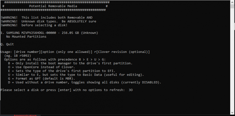

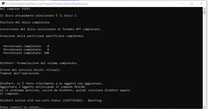

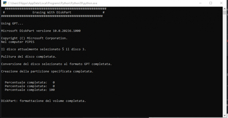

ok, altro problema, con il comando g per partizioni gpt non ho il passaggio relativo alla scelta della directory della version macos scaricata.
Avendo un sistema cometlake, volevo usare il gpt e non il csm

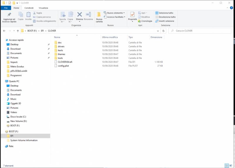

il csm serve per i sistemi legacy...oo so che devo usare gpt, ho ricreato usando l'opzione O e mi ritrovo che il file plist non è presente.
Se uso l'opzione G mi ritrovo che non posso scegliere la directory per mettere il macos in chiavetta scaricato con il software
il CSM non ha nulla a che vedere con gpt (GUID) o mbr.
devi usare G.
il boootloader va nella partizione EFI che è nascosta , quindi per accedervi devi montarla
poi stai facendo da windows?
guarda qui così capisci meglio
sembra che ora funzioni anche l'opzione G cosa che prima rimaneva bloccata sulla schermata diskpart.
Perche sul sito opencore dicono di usare l'opzione O relativa alla scelta del opencore boot instead clover per creare la chiavetta?
quale sito? se intendi Dortania lo dice perchè il tutto tratta OpenCore oppure ovviamente la repo stessa di questo bootloader parla di se stesso
