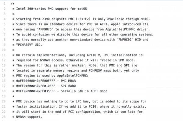

Buongiorno, volevo avvisare che l'ssdt che trovo qua, (ssdt PMC) dice che va messo PMCR sotto LPCB e non sotto PCI0...
Sono da sistemare gli ssdt con questa piccola modifica?
Se è più idoneo posto questo sotto SSDT_Hack
esatto ... è caricato correttamente
tutto ciò ripeto risale a un anno fa... mi spiace solamente che spesso quando dico alcune cose.. non vengano ascoltate o tanto meno prese in considerazione diciamo anche come semplice studio.
Va bene così ugualmente.. ho sempre continuato, comunque,  per la mia strada...  se questa dopo un po' si ricongiunge con altre è tutto che positivo e alla fine mi fa piacere 🙂
Poi riguardo al tuo caso no, non si parla di 370 ma di serie successive che hanno alcuni problemi a diciamo alcune "mancanze"
Al tempo fu per questo che feci le mie considerazioni e aggiunte su ssdt specifici, ma non ovunque e a prescindere
carica ugualmente e regolarmente, puoi cercare sul forum anche topic assai vecchi ovviamente riguardati serie Z390.
Le mobo "fortunate" diciamo con nvram ok... l'hanno avuta correttamente anche se messo in altro posto rispetto a quello citato.
Può poi essere di maggiore "aiuto" in generale, intendo per più casi, se messo dove citato...questo non lo metto in dubbio.
oltre questo se proprio ti fa piacere posso metterlo anche altrove..non mi costa nulla e mi ci vuole ben poco 🙂
in tutto questo posso dirti che quello che diciamo "aiuta" molto  sono i driver, quindi di opencore oppure per clover il nuovo derivato Ocquirk
tempo indietro con vecchi driver e solo con clover non ha dato una svolta, per quello che può essere, rispetto ad oggi
ho una serie B360 anche questa ostica per nvram e come ho  ridetto più volte, ho usato fin da subito OC, messo ssdt e non ho mai emulato la nvram

Volentieri, certo che mi fa piacere vederlo implementato tra gli ssdt Z390 problematici (infatti non credo serva come dicevi per Z370 e quindi non ha bisogno di modifiche Ssdt_coffeelake_+PM che utilizzo su Z370 il device PMC mi pare neanche sia presente?)
Appena possibile sarebbe interessante magari postare due esempi nello stato pre-modifica e post-modifica
Edited by A23SS4NDRO
pre e post?
per fare cosa scusa? ne abbiamo parlato fino a ora e l'hai detto anche tu stesso 😅
serie 370 è diversa e non usa acpiPMC ma usa appleIntel...per come sono di fatto create e strutturate.
aggiungere una cosa del genere porterebbe al caricamento doppio per le due cose, non è proprio il massimo e di fatto nessun mac lo ha.
a seconda di alcune cose viene usato una cosa o l'altra dovuto anche per ovvie ragioni.
Si dovrebbe andare a disattivare il primo per rendere unica la seconda aggiunta e relativo caricamento... cosa che ho già studiato e fatto al tempo... con risultato funzionante.
Mai pubblicato... perchè mai ritenuto corretto.
Andare a togliere quello che nativamente c'è e rende funzionante il tutto per andare a mettere cose in più e non native a priori ,non mi piace oltre al fatto che non ve ne è necessità.
Ti porto un esempio: è come andare a forzare il caricamento di AppleLPC su hardware skylake e successivi.
No sense.
Nessun vero mac da quella serie in poi ha tale caricamento.
il giusto sta sempre nel mezzo con giusta cognizione di causa...
andare a fare di tutta l'erba un fascio e a priori sempre e comunque, non è corretto.

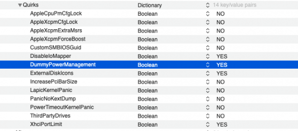

Added DummyPowerManagement kernel quirk to disable CPU PM

7 ore fa, Gengik84 ha scritto:

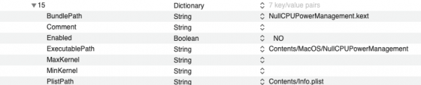

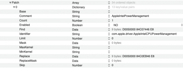

@iCanaro a comodo puoi provare il nuovo fix?
quindi senza nullcpu o senza altra relativa patch
ho al momento scollegato il ryzentosh, ma a breve sarà di nuovo online
è naturalmente riferito a questo

On 2/3/2020 at 8:55 PM, Gengik84 said:
"hackkisti Ryzen" nessuno che prova il nuovo fix di opencore?
@Ciro82@iCanaro @tomnic @lore3333 @Natty
Sono curioso....😅
Eccomi scusate il ritardo ma con il lavoro non ero riuscito ad aggiornare nei giorni scorsi, confermo anche io, fix perfettamente funzionante anche sul threadripper😁
