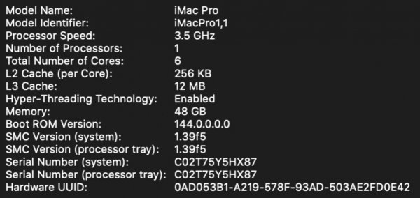

ciao,
ho bisogno di aiuto..
Devo sostituire Platforminf al mio MAc pro 5,1 originale .
Come faccio ad avere come modello Imacpro1,1 ma lasciare la bootroom 144.0.0.0.0 come l'originale in Opencore.
Come foto?
ho provato ad inserire questo ma cambia anche la bootroom.. forse mi sfugge qualcosa.
PlatformInfo
Automatic
Generic
MLB
C02706700J9JG36JA
ROM
ESIzAAAA
SpoofVendor
SystemProductName
iMacPro1,1
SystemSerialNumber
C02T75Y5HX87
SystemUUID
EF81678C-50D7-4A13-9D1A-B423E7F7BE5B
UpdateDataHub
UpdateNVRAM
UpdateSMBIOS
UpdateSMBIOSMode
Create
grazie per l aiuto.
