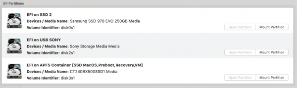

ma il tuo hack lo stai avviando in UEFI puro o legacy???
nelle tue EFI erano presenti i driver per legacy, li ho lasciati pure io tanto non disturbano più di tanto, ma imposta il tuo BIOS per avvio UEFI a modo vedi come
https://www.macos86.it/viewtopic.php?f=49&t=404">viewtopic.php?f=49&t=404">https://www.macos86.it/viewtopic.php?f=49&t=404
di solito, ed è così anche per me, quando qualcosa non va, il problema è la componente biologica, che ignora e deve crescere di livello.
Nel tuo caso avevi e hai 2 EFI e non si capisce da quale avvi.... ora tralasciando per un momento la pendrive, prova a mettere la EFI che ti ho uppato in un disco... quello che non usi per avviare macOS
come capire con quale avvii, lancia clover configurator e ti dice con quale hai avviato, poi metti la mia EFI nell'altro ed al prossimo riavvio parti con quella
https://postimg.cc/cgrVBfxt">LINK_TEXT>
secondo te dallo screenshot con quale disco ho avviato il mio hack??
da te sarà uguale, te lo dice
la cartella microsoft, vale sempre il discorso che NON la devi toccare, altrimenti non ti parte windows.

Innanzitutto grazie per il supporto e capisco la pesantezza delle mie richieste di aiuto, se riusciamo a risolvere mi farebbe piacere, altrimenti visto il poco tempo a mia disposizione non posso certo pretendere un assistente H24 emoticon_sorriso2
Cqm ho verificato nuovamente tutto, Avvio in UEFI... da CLOVER CONFIG. non mi dice come da te quello di avvio, ti allego immagine ma penso sia appunto quello del disco SSD MACOS,preboot ecc. in quanto l'altro è quello che contiene WINDOWS e dal quale ho eliminato la cartella CLOVER.
Ho ricontrollato i parametri e nonostante tutto niente da fare x avvio da usb, sia selezionando la USB direttamente dal boot menu F8, sia caricando CLOVER nn mi appare la USB, mentre tutte le altre solite.
il tuo hack è il mistero della fede... da quale disco avvii??? se guardi anche tu, dei 3 sopra, a parte che uno è il preboot e non ci serve, ma nessuno riporta la dicitura che hai avviato... quindi la domanda è: come si avvia quell'hack???
guarda il mio screenshot
https://postimg.cc/LgBfrMjY">LINK_TEXT>
da te [current boot disk] non lo vedo
"iCanaro" post_id="31654" time="1555596567" user_id="57">
Appunto... quello è il mistero che ti dicevo prima, in nessuno c'è la dicitura.

Ripartire da 0, rifacendo USB e farmattando disco?
Aiutatemi... emoticon_thanks
@iCanaro[/mention]
