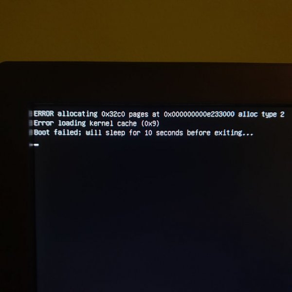

Aggiornamento
Creata chiavetta per catalina da Mac.
Seguita passo passo tutta la guida di gengik
Inseriti kext suggeriti nella guida.
Inseriti boot arg   suggeriti da canaro direttamente in config da clover configurator
Controllato il BIOS.
Questo il risultato.
alla lunga poi diventa stancante, quando uno vuole fare hack poi continua a non apprendere niente
aggiusta la firma e metti descrizione hack attuale, non uno screenshot
ti sei perso ssdt x le usb
se ci perdevi un paio di mesi a farlo tu forse lo tenevi un po' più da conto
sempre il solito casino di cartelle tra drivers64 drivers64UEFI e drivers con dentro BIOS e UEFI
solito discorso, inserire nei boot-args slide=0 se non va bene allora slide=128
Non sono d'accordo su quello che dici u sull'apprendimento. Ho imparato tantissime cose che prima sconoscevo in questo momndo.
Provvedderò al ripristino della firma.
per quanto riguarda le ssdtx usb.. ahimè rifaò il procedimento delle usb.
Per quanto riguarda il casino dell cartell, io non ho fatto prorprio nessun casino, quella efi esce così com'è dall'installazione di clover su chiavetta.
RIPETO ho seguito passo passo la guida di gengik, senza sbagliare un passaggio, se manca qualcosa o altro, io ho solo seguito la guida.  STOP.
 La  cosa mi da fastidio è leggere , "solito casino di cartelle" e poi "tieni qui c'è la efi e vai a giocare"!! La posizione delle cartelle lo dispone clover in automatico.
Se sbaglio qualcosa, invece di prendermi in giro,  spiegatemelo,  perché evidentemente se sbaglio è perché non avrò capito qualcosa...e se non avete voglia di spiegarmelo, perché magari sono stupido io ( o semplicemente non siete stati chiari voi) ditelo.

Ho installato Catalina.
Vedo la scrivania.
Come dedicata grafica vedo adesso intel hd630 7mb.

puoi  sempre prendere le "basi" per crearti al bisogno una nuova efi
Queste sono:
  1. il config
  2. eventuali acpi (ssdt mappatura etc)
Poi controlla e vedi i kext che usi e i driver/UEFI
questi li "replichi" nella "nuova" EFI e al bisogno li metterai aggiornati.
Discorso attuale:
Codesta EFI ha iniezioni AMD sul config, quindi?
Dovrai rimuoverli e lasciare solo inject Intel
Poi in boot devi togliere -wegoff
Perchè?
bene... perchè semplicemente questo disattiva WEG ma a te serve per l'integrata.
Spero di averti fatto capire il discorso
