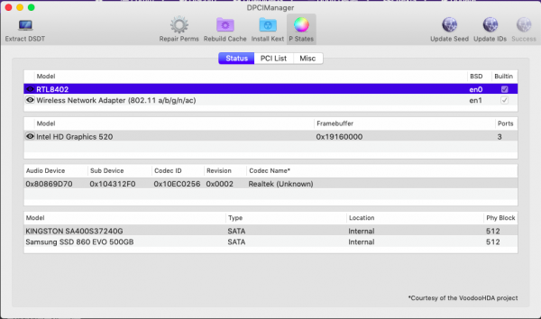

posta il report completo di audio codec info che serve l'esatto percorso pci
[code]**************************************************************************
+ 		Codec: ALC256
+ 		AppleALC Supported layouts: 11, 13, 56
Checking GPUs and Audio...
Matched Device: IGPU
IGPU is already named correctly
 IGPU has property hda-gfx =
IGPU address is PciRoot(0x0)/Pci(0x2,0)
for more information, read the wiki
use it if you need to inject properties
[/code]

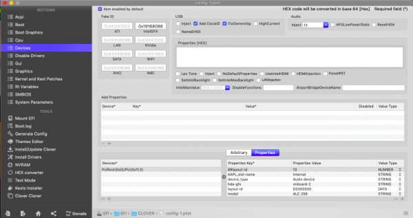

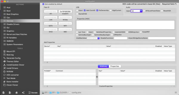

ho inserito il layout in device >audio>inject
giusto.. aggiornale appleALC, LILU e WEG se presente
é possibile inserire il layout anche con un bootargs
alcid=13
da provare e se non va questo anche gli altri ID con lo stesso metodo...
se proprio non ne vuole sapere posso prepararti l'iniezione da properties... fai sapere

HDEF address is PciRoot(0x0)/Pci(0x1f,3)
controlla nei config che ti ho messo che ci sia questo indirizzo Pci
a memoria me lo ricordo diverso... nel caso sostituisci e testi
devices --> properties
