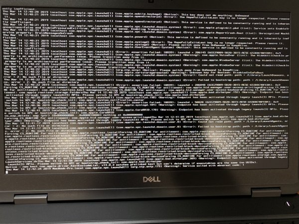

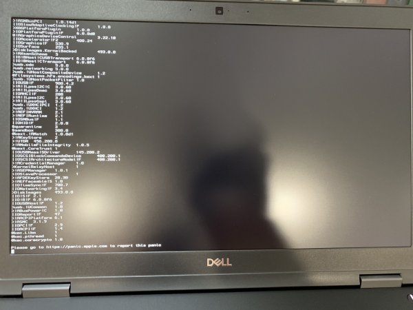

Buongiorno amici.
Ho ricreato la chiavetta da capo, ma ahimè continuo a non arrivare all'installer.
Vi riporto le ultime stringhe che precedono il reboot

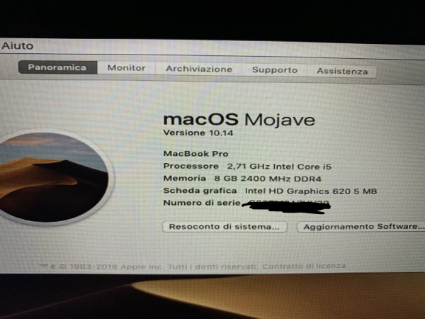

Bene, grazie al vostro supporto sono riuscito a completare l'installazione di Mojave.
Ho copiato la cartella EFI dalla usb sull'hd e adesso riesco ad effettuare il boot direttamente.

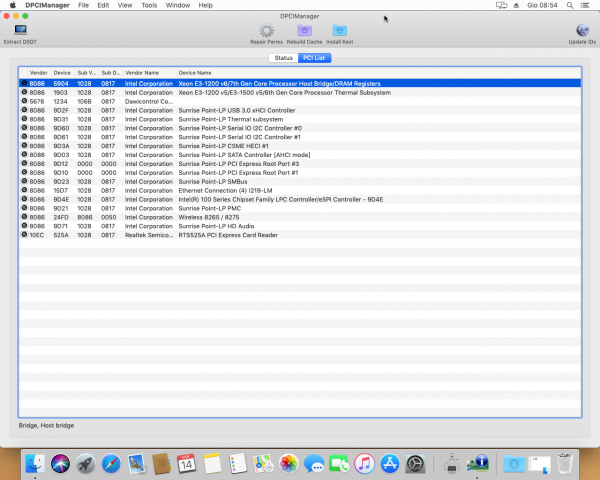

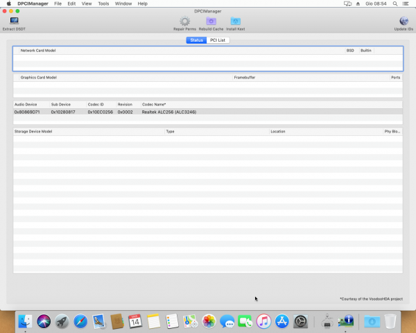

posta la cartella clover
posta hack_info e foto di dpci manager
intento poi modifica il config, parte Devices/FakeID/Intelgfx rimuovi il tutto
