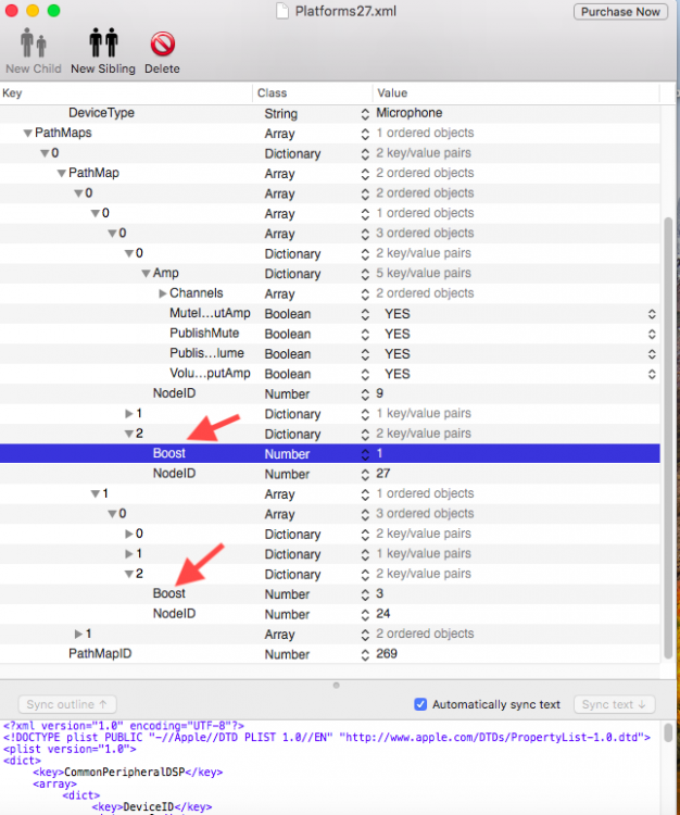

leook Posted February 28, 2019 Share Posted February 28, 2019 Mi dispiace che non funziona, sul mio portatile ha avuto effetto.....in pratica la modifica prevedeva la rimozione dei livelli dei Boost nel tuo specifico codec audio per evitare che, un rientro indesiderato dell'audio crei un effetto ridondante quando usi Siri. Link to comment Share on other sites More sharing options...

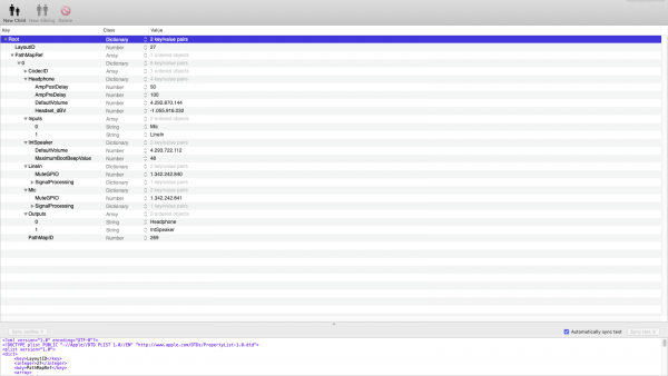

leook Posted February 28, 2019 Share Posted February 28, 2019 Premetto che questa non è farina del mio sacco ma una procedura trovata in rete su un forum Hack tedesco che trattava proprio il mio problema legato al malfunzionamento di Siri . Per iniziare bisogna avere installato Xcode poi scarica l’ultima versione di Lilu.Kext (Versione Debug) e AppleAlc-xxx (Surce code) (xxx è la Relaese di AppleAlc in uso) qui apri /AppleAlc-xxx/Resouces/ALC269/ che in questo esempio è il tuo specifico codec (ALC269) ho lavorato sul layout ID 27 quindi scorri i files fino a trovare Platforms27.xml.zlib e lo trascini nel desktop poi usando l’applicazione Zlib lo trasformi in Platform27.xml e a questo punto lo apri con PlistEditorPro ora, come dalla immagine allegata cancelli le voci di Boost che di solito sono solo 2 salvi ed esci e lo riposizioni su /AppleAlc-xxx/Resouces/ALC269/. https://postimg.cc/sv4MCpJv"> Ora prendi Lilu.kext e lo trascini dentro la cartella AppleAlc-xxx qui troverai il file AppleALC.xcodeproj lo avvii con Xcode vai nel menù Product/Build for Running e compili il tutto …..se la procedura è stata eseguita correttamente non dovrebbe dare errori in fase di compilazione. Ora bisogna recuperare AppleAlc compilato che si trova in una cartella salvata dal programma, stando sempre dentro Xcode vai su File/project setting si aprirà una finestra, clicca sulla piccola icona con la freccia verso destra (vedi Immagine) che ti aprirà la cartella dove è stato salvato il progetto compilato e tra queste troverai anche AppleAlc.kext pronto per l'uso. https://postimg.cc/MXbBz266"> https://postimg.cc/m1btPkLb"> Mi devi scusare se non sono stato molto chiaro nella spiegazione ma se hai dei dubbi non hai che da chiedere. Questa procedura l'avevo usata solo una volta per correggere il problema di Siri sul mio portatile in firma 1 anno fà dove il mio codec e diverso dal tuo e mi fa piacere sapere che va bene anche su altri che hanno lo stesso malfunzionamento di Siri nel ricevere i comandi via microfono. Ha scritto dopo 5 minuti 33 secondi: Ti allego i files che ho usato per la modifica tranne Xcode che devi scaricare da AppStore. PlistEditPro.zip zlib.pl.zip Link to comment Share on other sites More sharing options...

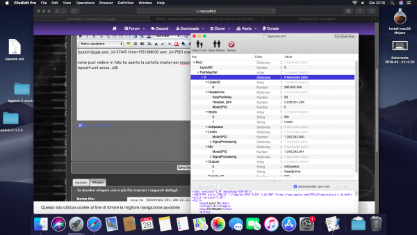

Emanuele-1998 Posted February 28, 2019 Author Share Posted February 28, 2019 "leook" post_id="27445" time="1551388030" user_id="79">Si esatto come puoi vedere in foto ho aperto la cartella master poi resources-269-layout 4 ma il problema è che mi esce layout4.xml senza .zlib e non riesco a trovare infatti le voci nella tua prima immagine @leook[/mention] Link to comment Share on other sites More sharing options...
leook Posted February 28, 2019 Share Posted February 28, 2019 Scusa il ritardo sono dovuto uscire il layout 4 non sarebbe corretto perchè non è sopportato quelli corretti sono layout 1-11, 13-21, 27-30, 32, 33, 35, 40, 45, 55, 58, 66, 76, 88, 93, 99, 127, 188. https://postimg.cc/JHK4GHQR"> Link to comment Share on other sites More sharing options...
Emanuele-1998 Posted February 28, 2019 Author Share Posted February 28, 2019 "leook" post_id="27449" time="1551392353" user_id="79"> Scusa il ritardo sono dovuto uscire il layout 4 non sarebbe corretto perchè non è sopportato quelli corretti sono layout 1-11, 13-21, 27-30, 32, 33, 35, 40, 45, 55, 58, 66, 76, 88, 93, 99, 127, 188. https://postimg.cc/JHK4GHQR"> Si lo so ma perché con 4 allora va se imposto l’inject ? Cioè mi funziona tutto Comunque anche con 27 non esce, te come hai fatto? Link to comment Share on other sites More sharing options...
leook Posted February 28, 2019 Share Posted February 28, 2019 Ma se usi 27 o 11 hai qualche problema oppure qualcosa non funziona? Per quanto riguarda il fatto che con 4 ti funziona non ti so rispondere quì ci vuole l'intervento di qualcuno che ne sa più di me. Link to comment Share on other sites More sharing options...
