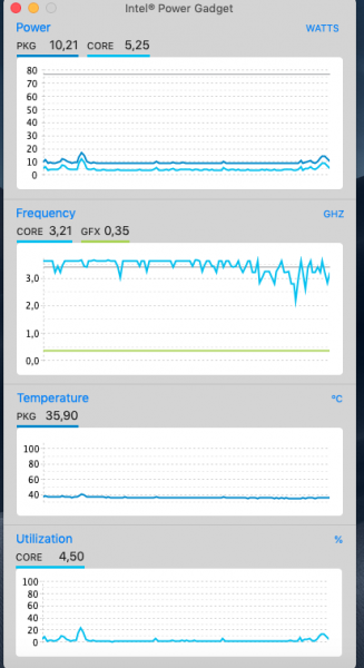

ho creato ssdt con Automator V2. Questo è il risultato a riposo. Ho tolto tutte le spunte a Generate Options ( erano attive, come al solito, solo P e C States). A mio avviso per la frequenza non va bene, il resto si. Su Win10 comunque registro situazione analoga.

per me PM nobuono
se è a riposo deve scalare spesso a 1,6GHz quindi o non lavora o qualcosa tiene impegnata la CPU ma da attività monitor non pare niente di strano
Togli SSDT.aml e metti il flag a P & C states di nuovo, riavvia e vedi come lavora... posta screenshot

C'è da dire che hai diversi processi aperti (Box Sync, Dropbox, Istat menù) che, per quanto poco, lavorano sempre. Probabilmente si aprono anche tutti all'avvio, prova a chiuderli e vedi come si comporta il pc.
Quei Windows server e kernel task dopo un pò dovrebbero fermarsi.
