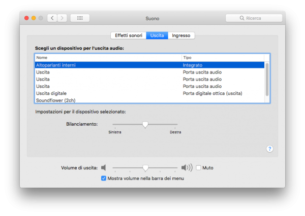

Il 16 ID sembra andare... per ora... Noto un particolare che avevo notato quando la scheda era a casa del mio donatore, l'Uscita Audio segnala Auricolari, tutto funziona regolarmente, ma se metto una cuffia continuano ad andare le casse e la cuffia non funziona, con nessuna uscita.
Sembra un anomalia sullo switch Digitale del Driver, sugli altri Sistemi va bene...
Perchè non c'è niente da capire emoticon_sorriso ... Tutto di Default
Le casse sono collegate all'uscita casse, ma la segnalazione nel pannello OS X dice Auricolari.
Inserisci le cuffie spinotto anteriore, nessun effetto continuano ad andare le casse...
L'ingresso Microfono anteriore invece funziona.
W10 W7 Linux, tutto normale.

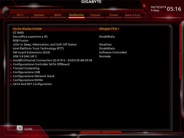

Riguardo al Blocco in Avvio, dalla Verisone di Bios F12c F12 F13, che grazie alla Patch di Gengik viene superato, non vedo l'opzione nel Bios per Disabilitare questa "nuova feature" e credo che la ritroverò anche in Futuro.
