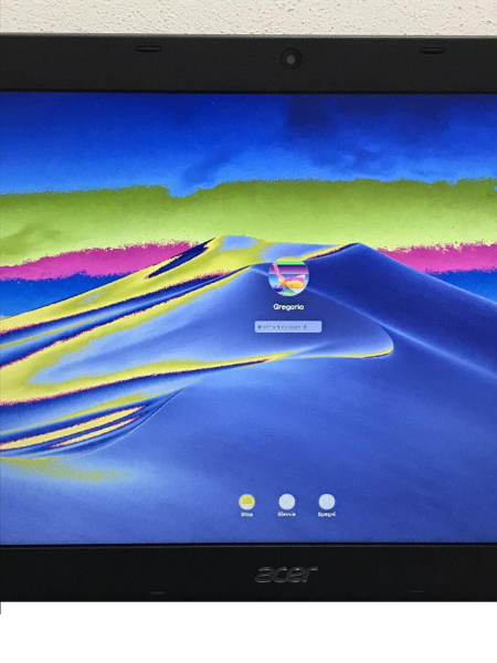

@Gengik84[/mention] Ho riavviato e avevo tutti i colori in negativo e anche peggio che non si capiva niente. L'audio è sempre uguale perchè ho come test un brano ed è sempre allo stesso livello di volume quindi siccome non si capiva niente per i colori ho rimesso la mia cartella di clover...:(
spiegami il discorso dei colori
tu hai un hardware kabylake ma stai usando tutto come tu avessi skylake e questo non è gran cosa

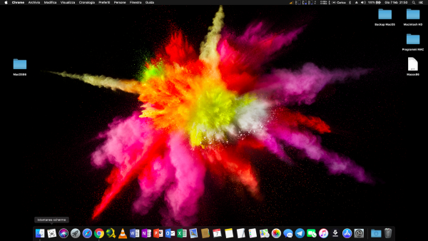

@Gengik84[/mention] ti lascio uno screen per farti capire cosa intendo...l'audio non è aumentato! Ho cmabiato tutti i vari parametri ( in realtà lo avevo fatto anche prima con l'altra configurazione).
Spero di aver scritto bene perchè non riesco a leggere quello che scrivo a causa dei colori distorti

dalla foto, sinceramente non vedo grossi problemi a riguardo ma forse non rende l'immagine di per se
@Gengik84[/mention] Allora si, ho riavviato ogni volta ovvio! L'immagine trae in inganno in quanto adesso ho rimesso la mia configurazione per riuscire a scrivere perchè non vedo nulla e aprendo l'immagine sembra che sia tutto apposto! WHAT???? Non so perchè! Eppure lo screen lo fatto...non so più cosa fare...

Xche lo screen salva immagine dell'OS mentre quello hai è un problema di FB e quindi di visualizzazione video in uscita dalla Mobo , quindi anche vedendo distorto con il ritaglio da OS visualizzi l'immagine corretta default_wink_anim
