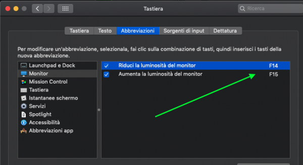

3 hours ago, Gengik84 said:
codesto si, colleghi una testiera usb, poi vai su preferenze, monitor etc etc e assegni ciò che preferisci
@Gengik84 grazie. Procederó con il trucco della tastiera usb per settare i tasti del volume della tastiera e per quelli della luminosità vedremo più avanti visto che userei principalmente quelli del volume.

già ti avevo risposto, mantieni il dsdt che era insieme a ssdt ma questi non usarli.
Riguardo al discorso di mappare dal sistema i tasti ti rispiego meglio.
1) colleghi una tastiera usb
2) vai in preferenze di sistema/ tastiera
3) vai su monitor poi tab abbreviazioni
4) imposti cosa preferisci.
1319810183_Schermata2020-01-21alle21_17_09.thumb.png.9348e37a207c636005d8709ea0d36bdf.png
Salve @Gengik84 grazie mille!
DSDT cambiato e mappatura tasti eseguita correttamente. Penso di essere apposto adesso, per lo meno fino a che mi arrivi la nuova batteria da montare!
