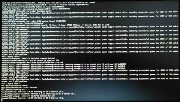

dfrank970 Posted February 4, 2019 Share Posted February 4, 2019 Eccomi qua ragazzi per tentare un nuovo Hack. Stavolta è un Notebook ASUS Vivobook X542UAR CPU i5-8250U GPU UHD 620 8 GB RAM SSHD 1TB All'avvio della chiavetta Installer mi dà questa schermata errore: Allego la Clover dell'USB Installer. Grazie CLOVER.zip Link to comment Share on other sites More sharing options...

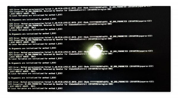

Baio77 Posted February 4, 2019 Share Posted February 4, 2019 Buon di , questo PC dovrebbe avere UHD 620 come integrata , Gengik84 ha attivato tutto ottimizzando le ACPI qui x un Laptop con HW simile https://www.macos86.it/viewtopic.php?f=75&t=1124">viewtopic.php?f=75&t=1124">https://www.macos86.it/viewtopic.php?f=75&t=1124 , quindi nel caso fatti trovare preparato , estrai le ACPI e allegale al 1° post ... Togli la Kext x Batteria e il Rename EC0 to EC da configplist x l'errori in screen Trovi in rete persone che attivano la grafica usando Fake ID di CPU generazione precedente con l'uso di SMBios meno adeguati , quindi ritengo più opportuno aspettare Gengik , che farti provare soluzioni "tappabuchi" emoticon-personaggi_89 ........ Se vuoi posso provare a postare una Clover , ma solo x ISTALLARE , naturalmente il tuo Laptop non usa NESSUNA VGA Discreta giusto?? CLOVER.zip Link to comment Share on other sites More sharing options...

Administrators Gengik84 Posted February 5, 2019 Administrators Share Posted February 5, 2019 Prova,sostituisci CLOVER.zip Link to comment Share on other sites More sharing options...
dfrank970 Posted February 5, 2019 Author Share Posted February 5, 2019 Mi va in KP. Eccoti la schermata. Link to comment Share on other sites More sharing options...

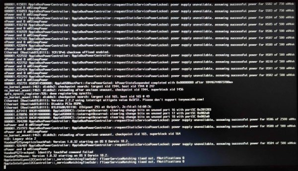

Administrators Gengik84 Posted February 5, 2019 Administrators Share Posted February 5, 2019 Sostituisci Archivio.zip Link to comment Share on other sites More sharing options...
dfrank970 Posted February 5, 2019 Author Share Posted February 5, 2019 Ancora Kernel Panic... Link to comment Share on other sites More sharing options...
Administrators Gengik84 Posted February 5, 2019 Administrators Share Posted February 5, 2019 sostituisci VoodooPS2Controller.kext.zip Link to comment Share on other sites More sharing options...
dfrank970 Posted February 5, 2019 Author Share Posted February 5, 2019 Ancora un KP... Link to comment Share on other sites More sharing options...

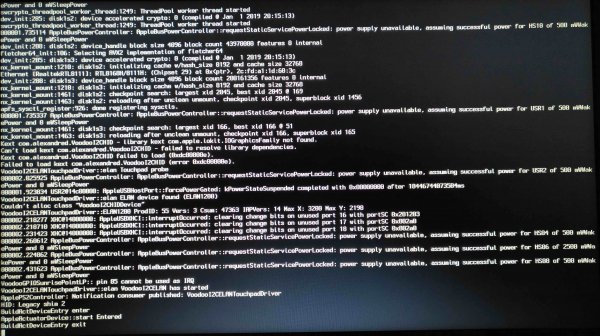

Administrators Gengik84 Posted February 5, 2019 Administrators Share Posted February 5, 2019 Prova a rimuovere VoodooI2CHID Link to comment Share on other sites More sharing options...
dfrank970 Posted February 5, 2019 Author Share Posted February 5, 2019 Stessa schermata di Kernel Panic. Tutto come prima... Link to comment Share on other sites More sharing options...

dfrank970 Posted February 6, 2019 Author Share Posted February 6, 2019 Riepilogo la situazione, avendo fatto ormai decine di tentativi: Togliendo USBinject dalla chiavetta non ho più Kernel Panic VoodooI2CSynaptics.kext NON funziona Con la Clover che allego la usb arriva fino alla scelta della lingua di installazione e non si va più avanti, pur selezionando Italiano e cliccando sulla frecciata di avanzamento. Sembra proprio che ci siano dei problemi al driver di tastiera e di touchpad (la quale non funziona)... CLOVER.zip Link to comment Share on other sites More sharing options...
