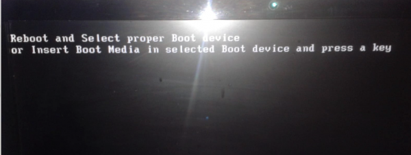

Salve, ho installato mojave come da tutorial tempo fa, ma non l'ho usato molto. Ieri e oggi ho acceso il pc e dopo circa 30 minuti senza fare niente, ero assente per qualche minuto, quando ritorno trovo il pc che si è riavviato e mi appare il messaggio in allegato. Questo è successo sia ieri che oggi senza motivo.
Quando poi provo a riavviare, riappare sempre lo stesso messaggio. Se riavvio e clicco F12, non vede la USB bootable, quindi devo staccare la usb, reinserila e poi avviare cliccando F12 e vedo la USB da cui faccio partire mojave e tutto funziona.
Cosa puo essere?

Controlla che il bios sia impostato correttamente. Quel messaggio compare quando il bios non trova alcun dispositivo di avvio.

Controlla che sia impostato come era prima. Potrebbe essere cambiata qualche impostazione.
Anche se, dal tipo di problema, mi viene il sospetto che la porta USB non sia alimentata correttamente. Hai già provato altre porte?

Da come viene descritto il problema
lo stop/sleep provoca il riavvio (se non lo hai disabilitato)
Molto probabilmente , la causa del riavvio resetta anche I parametri del bios relative al boot
Impostando la configurazione di default o giu di li
Ha scritto dopo 1 minuto 17 secondi:
quindi
io entrerei nel bios e verificherei la parte usb (xhci etc etc) e la parte boot (priorità di boot)
@DogMan[/mention] il tuo hack richiede ancora messa a punto, occorre che ti impegni un po' di più... non possiamo venire lì a sistemarlo... supponiamo che per prima cosa hai disabilitato lo stop del sistema per prevenire il KP e che hai già provato a copiare la EFI della USB in quella del disco ma questi non viene visto... e supponendo che sei in UEFI puro... devi aggiungere tu a manina la entries dalla shell di clover... richiede tanta pazienza e se è la prima volta, magari anche tanto tempo... il non funziona, non vale esiste solo o ci riesci o non ci riesci ;)
