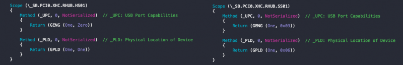

quindi se tu dovessi rifare il tutto dovuto a questa cosa, su ogni usb, method _UPC sostituisci tutto il contenuto con Return GENG etc
esempio _UPC porta HS01
 If (LEqual (H1TC, Zero))
                    Return (GUPC (Zero))
                Else
                    Return (\_SB.UBTC.RUCC (H1CR, One))
Sostituisci il tutto con Return (GENG(One,0x00))
cosi eviti possibili condizionali sul codice
questo lo fai per tutte le porte HS e anche per le SS ma mettendo ovviamente 0x03
Ricordati in caso di abilitare la patch per port limit e poi rifai la mappatura

Ho messo zero per disabilitare quelle che non mi servono e one per quelle che mi servono: è sbagliato ugualmente?
49 minuti fa, Gengik84 ha scritto:
Non va bene, il primo "valore" deve essere su tutte le usb One
hai messo Zero quindi la porta è disabilitata
correggi...

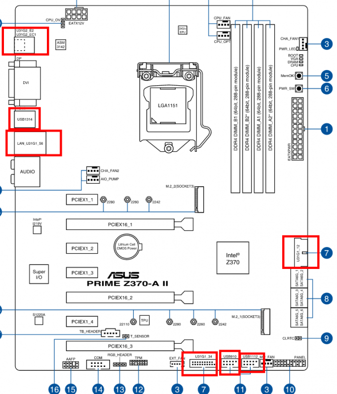

On 2/15/2018 at 12:46 PM, Gengik84 said:
Adesso inseriamo ed espelliamo prima una pendrive usb 2.0 e poi una pendrive 3.0
Ho scoperto recentemente che se si ha una mobo ASUS questo processo può essere evitato/facilitato dal manuale della motherboard:
https://dlcdnets.asus.com/pub/ASUS/mb/LGA1151/PRIME_Z370-A_II/E14608_PRIME_Z370-A_II_UM_WEB.pdf#page=18
Dove U31 vuol dire USB 3.1
e G1 vuol dire Gen1, quindi le vecchie USB3.0 normali
Allo stesso modo, U32 Gen2 in questo caso sono controller Asmedia, ma il criterio sarebbe lo stesso per identificarle
e le USB 2.0 only hanno "USB" e basta con accanto la loro posizione, quindi ad esempio nello screenshot, sotto "DVI" ci sta "USB1314" che infatti corrisponde a porte nere, usb 2.0 only, con corrispondente posizione HS13 e HS14
