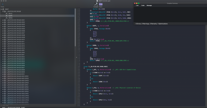

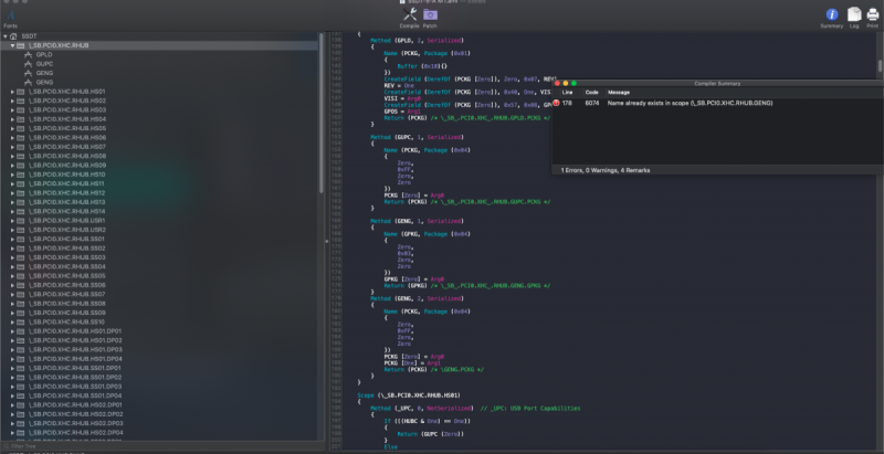

In questo screen io nn ho applicato nulla, quindi o era stata messa da te o non saprei! io Guardando il Method GENG 1 non penso sia applicata xk nella patch del file txt è diversa la nomenclatura!
Quindi @Gengik84 se dopo questo punto faccio applica come ti ho detto ho quel risultato di prima
