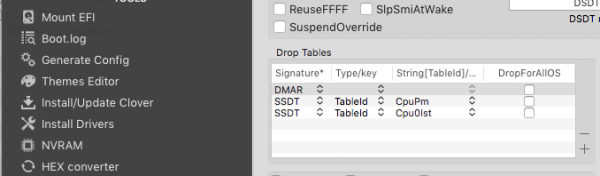

con l'ultimo Clover Configurator ho notato un nuovo campo nelle drop tables
1246032796_Schermata2020-04-22alle23_37_48.thumb.png.f30a5eeefbf5fe64b611107cc8ac6992.png
DropForAllOS
mio parere a naso, è che sia meglio flaggarlo
comunque se capita qualche anomalia, con le USB o al boot, tenete presente questa cosa 😉
Oppure la cosa ha sua importanza tra macOS, windows, linux
