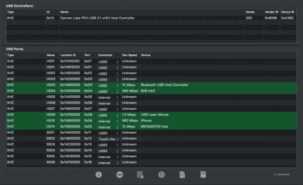

Ok, sono riuscito a definire i connettori.
l'hackintosh vede tutto correttamente ma ho notato che in alcune USB ho un doppione.
Vi allego uno screenshot di hackintool. I/O Reg vede tutto correttamente invece.
C'i sono problemi oppure va bene come ho fatto?

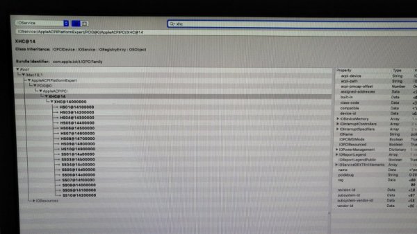

sposto qui la discussione perché mi serve aiuto per mappare. Allora innanzitutto con clover ho estratto gli acpi, li ho in una cartella. Poi ho avviato il Mac con OpenCore, senza USBport.kext e con la patch per il port limit.
Bene ho aperto ioreg, ed ho cercato XHC e mi da come da allegato, e se stacco e attacco una periferica non succede nulla, nessuna scritta rossa rimane fermo come da immagine
bene adesso con ioreg aperto prendi una usb 2.0, la colleghi su una porta e poi la espelli, ripeti per ogni porta del case e della mobo.

Ho capito perché non vedevo di volta in volta le scritte rosse, perché sul search di ioreg cercavo XHC e non mi faceva visualizzare tutto. Cmq ci sono riuscito vedo il risultato del attacca stacca delle USB.

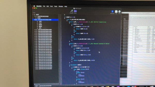

Adesso su origin di clover Vedo molti file .aml e 8 diversi SSDT, dal numero 0 al numero 8. Quale devo usare?
dove vedi GUPC ONE metti zero come da guida

Ci sono quasi, ho capito cosa devo fare ed ho inviduato i miei HSx e SSx funzionanti. Ma mi rimangono le 4 USB 2.0 che ho nel top della mobo. Non me le fa vedere, se stacco e attacco non succede nulla. Poi non capisco perché sul SSDT originale le porte HSxx arrivano sino a 14, ma su ioreg ne vedo solo 10

Eccoli, l'ssdt è già modificato con la disabilitazione delle porte che non mi ha trovato

Mi funzionavano con l'EFI di SemanticA mi pare..ne ho provate così tante di EFI che mi sto incasinando 😅 ma che funzionavano sono sicuro. Però non capisco perché in SSDT vedo le porte USB 2.0 quindi HSxx sino alla 14, sul ioreg solo sino alla HS10
