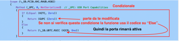

Ho solo un problema: con il limite di 15 porte e mi rimane fuori una delle 2 USB 3.0 sul frontale del pc. Siccome dietro ho una USB C che non uso pensavo di disattivarle la porta HS che nel mio caso è la HS02. Ho modificato l'ssdt mettendo Zero nella porta HS02 ma al riavvio il sistema la vede e mi esclude ovviamente la solita ss06 che è sul pannello frontale. Consigli su come risolvere?

Il mouse è già sulla usb 2 e la tastiera è wireless quindi non uso una usb. mi avrebbe fatto comodo disattivare la porta hs02 ma non riesco a disattivarla.. non capisco. Allego EFI IOReg?
Cosi capisci meglio sia tu che lui

Una soluzione è non avere possibili condizioni
        Scope (\_SB.PCI0.XHC.RHUB.HS02)
            Method (_UPC, 0, NotSerialized)  // _UPC: USB Port Capabilities
                Return (GUPC (Zero))
Questo è  😉
