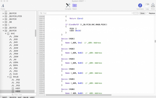

Ciao,
sto provando a fare la mappatura ma aprendo maciasl vedo che e diverso da quanto hai messo per due cose, la prima è che in alto mi scrive system dsdt e non ssdt e la seconda proprio il codice è diverso...
come vado avanti?

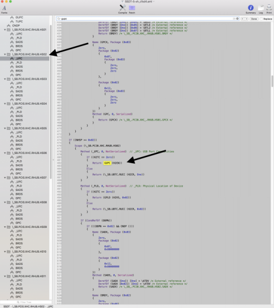

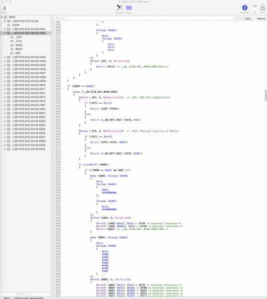

1 ora fa, XCLele72 ha scritto:
In effetti si....so ancora troppo poco per muovermi in autonomia.
sbagliando si impara, e poi mica morde o è contagioso 😉
esatto, per disabilitare devi mettere Zero
28 minuti fa, XCLele72 ha scritto:
dal punto segnato per ogni porta da disabilitare scegliendola ogni volta dal menu a sinistra, giusto?
si ma non è detto che vada bene, c'è un "condizionale"
per quello ti ho detto "sostituisci il contenuto"
poi ovviamente devi ripetere per ogni porta
faccio così per tutte le porte che devo disabilitare (in pratica non elimino parti di codice ma li modifico e basta con Return (GUPC(Zero))
però non ho trovato dove cambiare il numero delle porte totali come dici nella guida....dove lo dovrei trovare?
il numero totale massimo delle porte attive è 15 quindi bisogna rientrare su questo
è ssdt che modifichi che rende attive/disattive le usb, è questo che poi determina il numero
