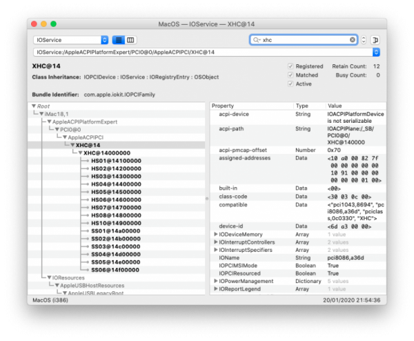

ho fatto una prova: ho copiato nella EFI il file SSDT, senza alcuna modifica. Ho riavviato e da IOreg vedo questo:
in pratica mi ha disattivato da solo:
HS11
HS12
HS13
HS14
SS06
SS07
SS08
è normale? 🤔

Ho tolto USBinjectall, sostituito il config.plist e inserito il ssdt nella cartela patch, ho riavviato...
questo è IOreg:
HS/SS03, HS/SS04 ci sono ancora...
SS07 e SS08 sono sparite 🤔

@bradipo666da ioreg per mappatura risultano non usate:
HS04 HS09 HS12 HS13
SS04
HS11 è usata da aura led, la disattivo
USR1 USR2 (non le tocco) paiono già disattivate
dalle ACPI risultano SS09 SS10 attive che disattivo
in più ho disattivato HS01 HS02  SS03
vedi un po' che restituisce ioreg
