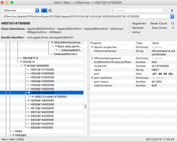

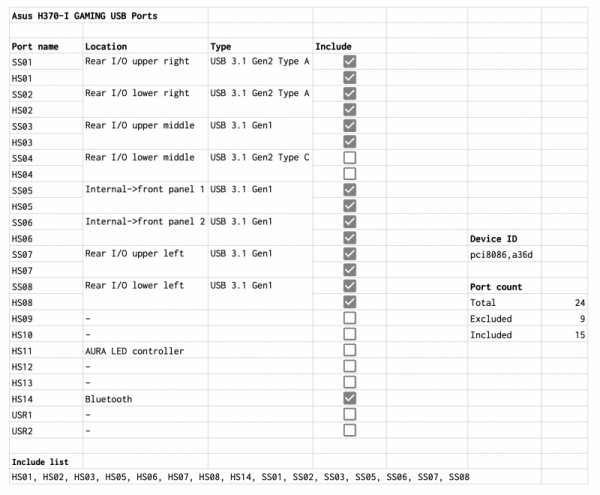

Ciao a tutti, ho provato a seguire questa guida per risolvere i miei problemi con le USB.
In primis ho problemi di Power.. tutti i dispositivi che richiedono più energia di una pendrive non funzionano.
Inoltre ho provato a modificare il file AML ed a creare un "patched" ma non spegne la porta SS04, HS04, HS09, HS10e non abilita la porta HS14 (bluethoot).
Cosa sto sbagliando?!

@MACS ovviamente non si abilita, se conti le porte ti accorgerai che sei già al limite delle 15 permesse da apple
quindi consiglio di fare in modo che una usb lavori o solo come 2.0 oppure come 3.0
fatto questo avrai una porta in più disponibile cosi da attivare il BT

Ti passo IoReg puoi dargli un'occhiata
