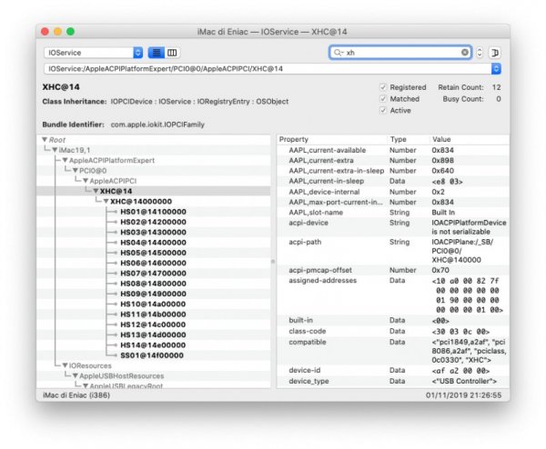

al riavvio però la situazione è questa
Ho ricontrollato tutto 2 volte e "dovrei" aver fatto giusto... ma evidentemente ho bisogno di una mano :sweat:

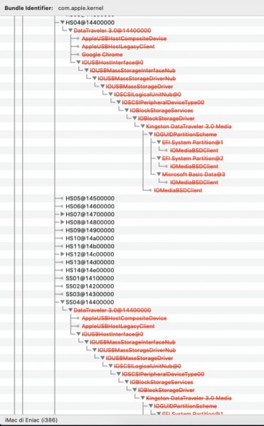

Riprendo il discorso per segnalare che in questa mappatura ho commesso un errore che mi ha inficiato il corretto funzionamento delle porte.
Quando ho mappato per inserire la chiavetta USB3 ho usato un cavo di prolunga per rendermi più agevole il lavoro di sfila infila.
Bene mi sono accorto dopo che non va bene perché evidentemente le prolunghe non usano un collegamento punto-punto , infatti, vi allego una foto di ioreg, dove ho mappato per prova una stessa porta 3.0 con una stessa chiavetta 3.0, ma infilata 2 volte, una volta diretta ed una volta con la prolunga, il risultato si vede chiaramente , viene vista una volta come una 3.0 ed una volta come una 2.0. (HS04-SS04)
Quindi mi raccomando, se volete evitare di fare come me , cioè rifare 2 volte il lavoro, le chiavette vanno infilate tassativamente senza usare cavetti, hub e quant'altro. ;)

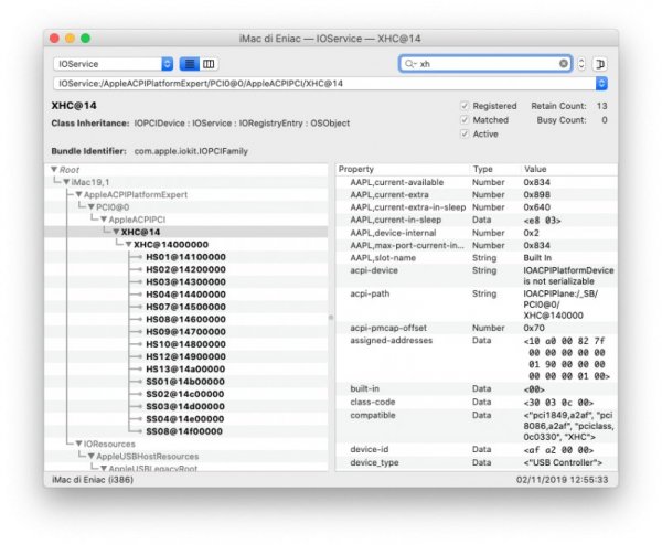

Faccio un resoconto della mia esperienza nella mappatura delle USB sperando che possa essere di aiuto agli altri utenti che vorranno cimentarsi in questa operazione.
Quindi , seguiamo la guida e mappiamo tutte le varie porte presenti sul nostro computer. Nel mio caso dovevo lasciare attive le porte HS01-02-03-04-07-08-09-10-12-13 per le USB 2.0 e le porte SS01-02-03-04-08 per le USB 3.0.

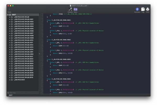

Proseguiamo cercando nelle ACPI estratte quale è il file che contiene la gestione delle USB , nel mio caso è questo SSDT-3-xh_kbl_s.aml , quindi , sempre seguendo la guida editiamo le relative porte che vogliamo disattivare.
Può accadere di trovare delle porte che differiscono un poco nella struttura , qua sotto vi posto un esempio.
In questo caso e se dovesse essere necessario disattivarla dovete sostituire il valore TUPC con GUPC e mettere il canonico Zero , un esempio qua sotto.
una volta azzerate tutte le porte terminate seguendo le istruzioni della guida ed alla fine avrete le vostre porte mappate e funzionanti.

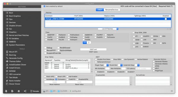

Ultimo ma non meno importante è trovare il nome della tabella da droppare nel config.plist. Il nome lo trovate direttamente nel file ACPI originale che state modificando nelle prime righe di testo, un esempio visuale è meglio di 1000 parole.
