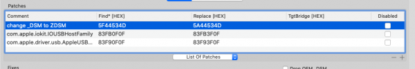

ora però vorrei capire... perchè il config ACPI di @Baio77 sarebbe preferibile al mio?
voglio dire
il rename all'inizio a cosa è servito nella problematica che avevo?!?
Sorted Order era davvero necessario anche se sulla guida per Kabi Lake non lo sembrava?!?
poi perchè il droppare come avevo fatto io con length preso dal SSDT delle usb non andava bene ed è meglio la soluzione di Baio77 con il tableId e il nome del SSDT?
e automerge perchè è servito?
Grazie, mi piacerebbe capire queste cose...
Edited by Eniac
puoi usare entrambi, non fa differenza tra uno e l'altro
sorted order evita conflitti di caricamento delle acpi quindi può servire anche in casi come il tuo che ssdt non venivano caricati

sto cercando di mappare le porte nel nuovo PC seguendo la guida (con Catalina) , ho messo Usbinjectall ed applicato le patch per il port limit come da istruzioni, ma quando inserisco la chiavetta USB 3 in una porta USB 3 non viene rilevata su Ioreg , forse ho sbagliato qualcosa ?
