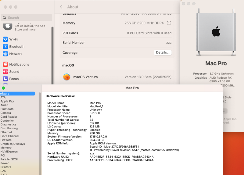

0:110  0:000  GetDefaultModel()=MacPro6,1
0:111  0:001  Using config.plist at path: \EFI\CLOVER
0:112  0:000  There is a problem in plist '\EFI\CLOVER\config.plist'
0:112  0:000  Warning:  invalid CustomUUID 'zzz' - should be in the format XXXXXXXX-XXXX-XXXX-XXXX-XXXXXXXXXXXX in dict '/SystemParameters/CustomUUID:1150'
0:112  0:000  Use CloverConfigPlistValidator or look in the log
Chi usa clover potrebbe fornire un debug?
@antunedduil warning nel debug ci sarebbe, non viene piu' mostrato
Mi incuriosisce il GetDefaultModel...
0:105  0:000  === [ GetUserSettings ] =========================
0:105  0:000  GetDefaultModel()=iMac18,3
0:106  0:000  Using config.plist at path: \EFI\CLOVER
0:107  0:000  There is a problem in plist '\EFI\CLOVER\config.plist'
0:107  0:000  Warning: Invalid SmUUID 'macos86.IT' - should be in the format XXXXXXXX-XXXX-XXXX-XXXX-XXXXXXXXXXXX in dict '/SMBIOS/SmUUID:790'
0:107  0:000  Use CloverConfigPlistValidator or look in the log
iMac18,3   🙃  🤔

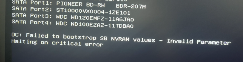

On 8/18/2022 at 7:32 PM, fabiosun said:
Fare attenzione e' ritornato questo problema se si usa OpenCore dopo aver provato clover (nelle precedenti versioni il problema era stato risolto)
se si ha questo problema e' possibile risolvere in diversi modi oltre il Clear Cmos:
https://github.com/acidanthera/bugtracker/issues/1868#issuecomment-970377807
anche se ora con OpenCore 084 credo sia stata messa una pezza per risolvere la Nvram scritta in modo persistente (ed insicuro a detta dei devs di Opencore da clover)
