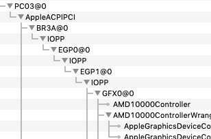

"foskvs" post_id="23634" time="1547892507" user_id="58">
Prova con questo. Se funziona, controlla DPCIManager e allega ioreg (opzionale).
Funziona emoticon_41 emoticon_thanks
HD4600 con FB 0x4120004 non vista in DPCIManager, fatto ioreg con questo ed è quello di default attualmente
https://postimg.cc/jnXXhsWr">LINK_TEXT>
https://postimg.cc/BtsR2byk">LINK_TEXT>
avviato con altro framerbuffer (con questo però schermo nero con mojave)
https://postimg.cc/ZCkRZrD2">LINK_TEXT>
