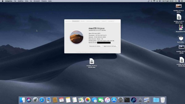

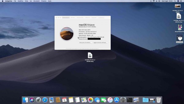

Grazie Doc emoticon_winner emoticon_winner , hei iCanaro emoticon-personaggi_89 ci sono anch'io sempre al primo colpo stavolta sono andato in private/etc/sudoers.d/. ed ho eliminato MacOS_Updater
vai Baio tanto siamo rimasti solo noi a fare le prove, default_wink_anim default_wink_anim mi manca fasullo nel discorso degli aggiornamenti emoticon_vergogna emoticon_vergogna
è andato come un razzo dieci minuti un quarto d'ora ed ero a posto adesso quando vado in usb mi fa vedere solo usb 3,0
