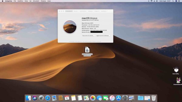

https://postimg.cc/LJzghwXV">LINK_TEXT>
visto che riporta lo stesso numero di build della tua segnalazione
