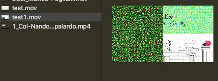

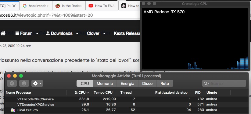

Allora sto continuando con i test per vedere se qualcosa si muove ma a mio parere sono ancora con scarso successo. Ho provato a inserire in ig-platform-id il codice 0x0d220003 (unico presente per Haswell) ma quando provo ad esportare un video da FCPX l'unica scheda video che mostra un po' di attività è la iGPU come mostro nell'immagine seguente:
Schermata-2019-01-23-alle-09-34-39.jpg">https://i.postimg.cc/mDfZSFv3/Schermata ... -34-39.jpg">https://i.postimg.cc/mDfZSFv3/Schermata-2019-01-23-alle-09-34-39.jpg' alt='LINK_TEXT>'>
Come potete vedere il carico sulla CPU da parte di FCPX è ancora altino, anche se più basso rispetto a prima. Una volta esportato il video la iGPU torna piatta e la RX 570 da qualche segno di vita durante l'utilizzo del computer ma niente di troppo impegnativo.
Con l'ultima passata da iCanaro, dove però non utilizzo WEG perché altrimenti si dimentica le impostazioni del secondo monitor come discusso qua devo dire che in effetti videoproc è in grado di vedere l'accelerazione per la HD 4600 però quando provo ad esportare un video da FCPX entrambe le schede video sono belle tranquille mentre la CPU va tranquillamente oltre il 100% (e devo anche confessare che l'esportazione mi sembra un po' più lenta di prima ma sarà un'impressione).
Vorrei capire come si possa risolvere questa cosa perché altrimenti ho comprato la scheda video per niente, pensate che mi toccherà comprare scheda madre e processore per configurare meglio il sistema?

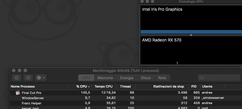

    Schermata-2019-01-23-alle-10-36-04.jpg">https://i.postimg.cc/nr7H5Kmc/Schermata ... -36-04.jpg">https://i.postimg.cc/nr7H5Kmc/Schermata-2019-01-23-alle-10-36-04.jpg' alt='LINK_TEXT>'>
    Inoltre come potete vedere dall'immagine dal monitor di attività è scomparsa la iGPU e anche se l'export sembra caricare un po' di più la RX 570 ho dei carichi belli alti in CPU. Però almeno il video esportato è pulito e senza difetti.
    IMG-20190123-091858.jpg"><a href=https://i.postimg.cc/ZnjfJ2pf/IMG-20190123-091858.jpg' alt='IMG-20190123-091858.jpg'>

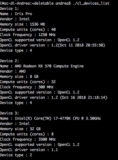

Provando con la configurazione 3A suggerita da @iCanaro[/mention] la iGPU si vede e l'export presenta i disturbi precedenti. La iGPU si vede nuovamente anche con activity monitor.
Schermata-2019-01-23-alle-11-10-09.jpg">https://i.postimg.cc/gk8zM5nP/Schermata ... -10-09.jpg">https://i.postimg.cc/gk8zM5nP/Schermata-2019-01-23-alle-11-10-09.jpg' alt='LINK_TEXT>'>
Schermata-2019-01-23-alle-11-11-54.jpg">https://i.postimg.cc/brfMd68Q/Schermata ... -11-54.jpg">https://i.postimg.cc/brfMd68Q/Schermata-2019-01-23-alle-11-11-54.jpg' alt='LINK_TEXT>'>
Ora provo ad aggiungere l'id che mi hai suggerito. IOREG allegato.

Seguendo il suggerimento di @foskvs[/mention] sembra che la situazione sia molto migliorata, almeno adesso il carico sulla RX 570 è sicuramente maggiore anche se FCPX grava ancora un po' sulla CPU ma credo che questo sia normale.
Schermata-2019-01-23-alle-11-23-45.jpg">https://i.postimg.cc/HnwyCtTZ/Schermata ... -23-45.jpg">https://i.postimg.cc/HnwyCtTZ/Schermata-2019-01-23-alle-11-23-45.jpg' alt='LINK_TEXT>'>
Come potete vedere il sistema però non vede più la iGPU (forse è normale) e non viene vista neanche attraverso lo script di foskvs.
Ho fatto anche qualche test con Handbrake e purtroppo devo dire che non è in grado di sfruttare l'accelerazione hw perché quando avvio una compressione lo vedo schizzare a oltre 500% di uso CPU. Avete mica qualche suggerimento? Magari devo cambiare applicazione per comprimere ulteriormente i miei video?
Anche in Davinci la situazione è simile a FCPX, l'uso della GPU schizza alle stelle (il grafico è completamente blu) ma in questo caso anche l'uso della CPU si alza parecchio arrivando oltre al 400%.
Io penso di essere abbastanza soddisfatto, in fin dei conti in Davinci esporto un video di 32min in circa 5min e vedere il grafico della RX 570 pieno mi da una grande soddisfazione. Grazie @foskvs[/mention] e @iCanaro[/mention] per il vostro supporto!!!
