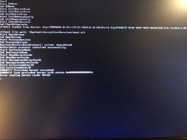

Error loading kernel cache (0x1b)

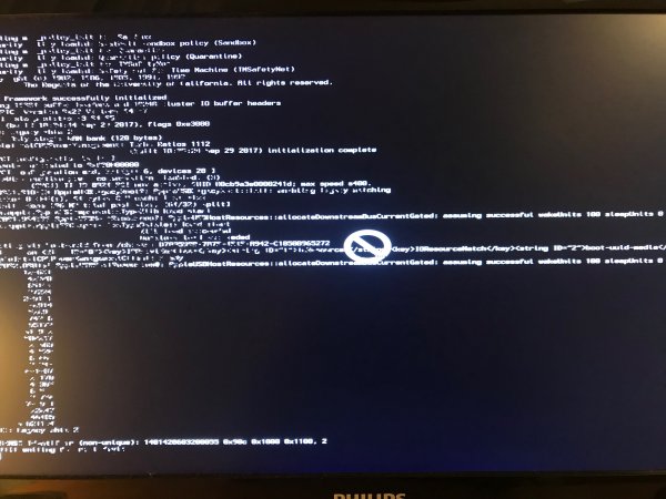

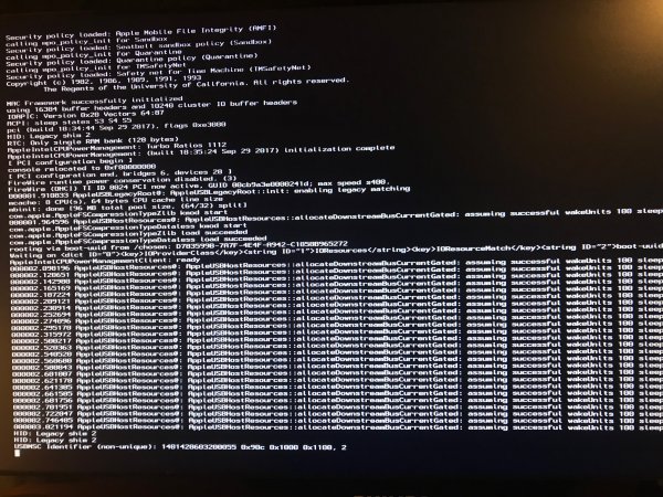

all'avvio, per la prima volta poco fa, ho acceso il pc ed è spuntato questo errore, all'inizio mi dava il segnale divieto poi ho avviato con -v e mi è spuntato questo errore.
la cosa strana è che avviando il clover configurator non riesco nemmeno a montare la partizione efi, non la vede proprio, vede solo la partizione efi di sierra da dove sto scrivendo

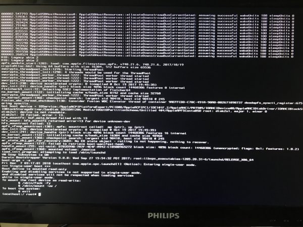

prova ad avviare dal disco con problemi, in -s "single user mode"
poi scrivi
mount -uw /
kextcache -i /
reboot
Riprova ad avviare normalmente

Ma io ricordo che ne avevo 2 di Efi, cmq,strano...ho sostituito la efi però mi da sempre lo stesso errore...
Devo dedurre che mi sa che High Sierra sia partito completamente e devo re installare
