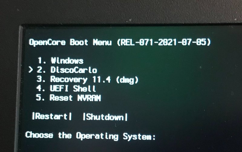

Per cortesia mi dite come togliere da OC il boot windows (nella prima posizione) che tanto non funziona? L'ho cercato inutilmente.

8 minuti fa, antuneddu ha scritto:
Strano comunque che con lo ScanPolicy su 0 non ti avvi Windows , sempre se formattato in gpt pero'
potresti provare ad inserire Windows nelle boot entry tramite Shell
https://www.macos86.it/topic/4665-opencore-aggiungere-custom-entries-via-shell/?tab=comments#comment-110664
Ti ringrazio, ma considerando che windows lo avvio 1 / 2 volte alla settimana non mi costa nulla fare F2 o F9 e partire da li. grazie ancora
  • +1 2
