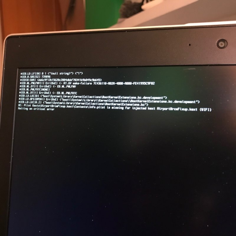

ho provato a togliere il Kext, ma senza, al riavvio si pianta il boot; ho dovuto rimetterlo
Per la scheda wifi attenderò tue info. Grazie
Devi anche disabilitarlo sul config oltre a rimuovere il kext dalla efi
