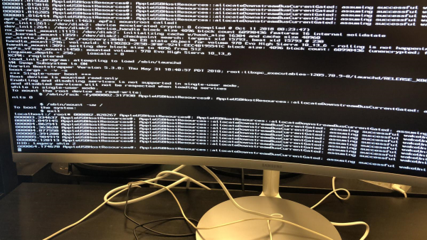

dalla gui, in options--> boot args ha aggiunto -s (-v giá c'era) ma non parte in single user, anzi dice che si é bloccato.

Eh é qui il nodo: non riesce ad entrare in single user dalla gui di clover
Ha scritto dopo 17 minuti 40 secondi:
questa é la schermata di blocco lanciando il single user da options-->boot args--> -v -s

beh a prima vista sembra si sia bloccato perché sono comparse righe di verbose sulla console…
root#
per intenderci e' apparso :D
i 3 comandi sono questi:
[code]/sbin/fsck -fy
/sbin/mount -uw /
rm /var/db/.AppleSetupDone
[/code]
poi riavvii parte il welcome screen fai un nuovo utente admin.
