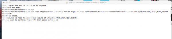

Ok,ho seguito la guida ufficiale di Apple e ora arrivo a questa schermata dove mi dice che proseguendo viene cancellata la chiavetta usb. Ma se procedo mi cancella anche il boot loader e la configurazione della efi?

"Gengik84" post_id="18802" time="1542212777" user_id="2">
No non formatta la esp
Se usavi il mio script...faceva esattamente codesto ;)

Ciao , io fossi in te salverei la tua Clover in Desktop , formatterei l'intera USB , con C_I_M installerei MacOS e successivamente istallerei clover e all'interno sovrascriveri quella con le configurazioni x il tuo HW , al fine di provare a risolvere il problema dello spazio ......
Devi seguire i passi come da guida è fatta davvero bene NON puoi sbagliare ...
Se provi cosi quando formatti la USB fallo con questa spunta attiva come da immagine devi formattare il DISPOTIVO , cosi formatta l'intera USB , se formatti il volume , la cartella EFI NON verra cancellata default_wink_anim

il problema dello spazio era unicamente dovuto al fatto che io dopo aver seguito alla lettera la guida di Gengik, cercavo di installare os da appstore ma seguivo la procedura per installare il sistema su usb, non quella per creare l'installer.
E' per quel motivo che mi dava spazio insufficiente, mi richiedeva quasi 20gb per procedere.
A quel punto, seguendo la guida di apple per cim ho buttato su usb il file di installazione di high sierra che avevo nella cartella applicazioni ed é andato tutto a buon fine.
In pratica, ho seguito la guida di Gengik, formattando la usb, poi ho creato l'installer col suo script, optando per il metodo Apple, installato il bootloader (per uefi) e infine modificato la EFI.
Poi peró controllando la chiavetta mi dava solo 32mb di spazio occupato e allora con cim ho installato macOS.
