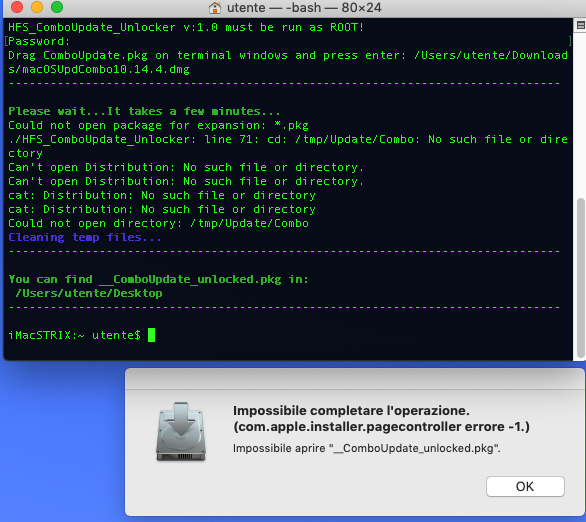

Salve a tutti...
I combo update di Apple non possono essere usati su dischi in HFS
Per esempio https://support.apple.com/kb/DL1981?viewlocale=en_US&locale=en_US
Verrà notificato l'errore e impossibilità di installazione dovuto a tale file system
Per questo ho scritto uno script nominato come da titolo del topic
Cosa fa?
rimuove il controllo per apfs e quindi successivamente sarà possibile usarlo
il combo update lo troverete sul vostro desktop con dicitura "Unlocked"
Nota: Qualora avessi problemi al primo boot dopo l'update, avviate in single user mode ( -s )
e scrivete:
mount -uw /
kextcache -i /
reboot
Procedura semplice e già collaudata più volte.

@Gengik84[/mention] potresti chiarirmi una cosa?
prima di usare lo script per il combo ho provato sia la repo su GitHub, sia quello che dici qua https://www.macos86.it/viewtopic.php?p=17347#p17347">viewtopic.php?p=17347#p17347">https://www.macos86.it/viewtopic.php?p=17347#p17347 e ogni volta che il terminale completava le operazioni mi faceva riavviare e al ritorno sulla scrivania non trovavo nulla.
ma non doveva scaricarmi il combo? o ho capito male io il loro utilizzo?
Ti spiego sono due cose che alla fine fanno la stessa cosa ossia aggiornare quando si usa HFS
Questo del topic "sblocca" i combo update di Apple... che ovviamente devi precedentemente scaricare tu
vedi link nel primo post
successivamente usi l'unlocker per sbloccarlo altrimenti in hfs non avresti la possibilità di usarlo
macOS_Updater invece scarica tutti i pacchetti direttamente da catalogo, alla fine crea un pkg che di fatto anch'esso è un combo update, lo esegue per aggiornare il disco scelto e alla fine volendo puoi salvarlo così da riutilizzarlo su altri dischi
altre differenza è che il primo ovviamente può essere usato solo per Release perchè Apple non fa combo update per le versioni beta
il secondo invece può essere usato sia per beta sia per release

ok, ti ringrazio innanzitutto per il chiarimento...
quindi se ho capito bene, la prossima release posso utilizzare macOS_Updater per scaricare il combo e poi uso l'unlocker per installare su hfs giusto?
Ha scritto dopo 2 minuti 22 secondi:
Ha scritto dopo 5 minuti 59 secondi:
Questo è un esempio della possibilità di entrambe le versioni con l'altro script
ieri quando utilizzavo lo script però il risultato non era così, e alla fine dopo il riavvio non trovavo il pkg
no... imbarazzati32
se vuoi usare l'unlocker prima vai sul sito apple e ti scarichi il combo
esempio come da primo post
https://support.apple.com/kb/DL1981?viewlocale=en_US&locale=en_US">https://support.apple.com/kb/DL1981?vie ... cale=en_US">https://support.apple.com/kb/DL1981?viewlocale=en_US&locale=en_US
:D
Ha scritto dopo 1 minuto 13 secondi:
Leggi bene tu stai confondendo le cose...
riguardo alla visualizzazione di macOS_updater.. quella è stata aggiornata oggi e anche poco fa nella repo su GitHub
