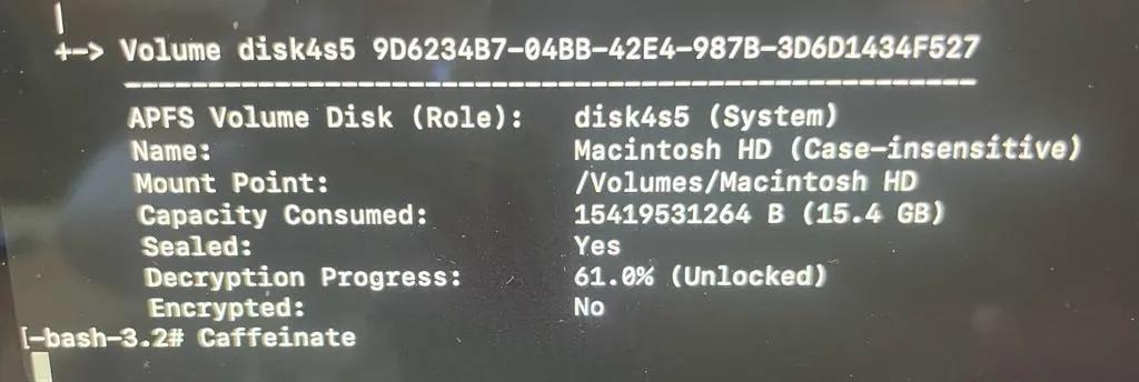

6 ore fa, dany ha scritto:
poi una volta entrato in Tahoe ho disabilitato il FileVault
Devi aspettare che finisca e non riavviare
Puoi controllare lo stato della decriptazione ( Decryption Progress ) del disco digitando nel terminale
diskutil apfs list
Caffinate.webp&w=1080&q=75
Una volta arrivato al 100% si puo' disattivare il driver apfs_aligned.efi e riattivare il quirk in Uefi -> Apfs
