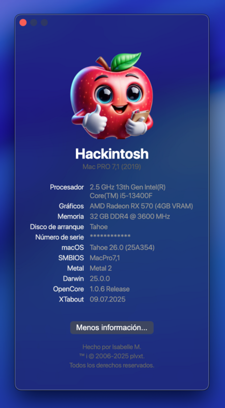

Dopo un po' di triboli con la patch di CaseySJ da aggiornare che mi ero dimenticato, FileVault e i relativi fileozzi per disattivarlo dopo relativo panico per password non più riconosciuta in fase decrypt... ecco la mia macchina ammiraglia aggiornata a Tahoe!
