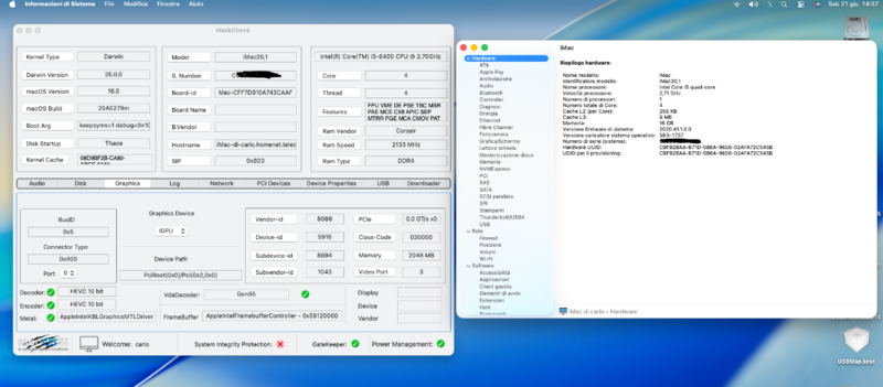

Moderators carlo_67 Posted June 21 Moderators Share Posted June 21 Mentre bevevamo filuferru e mangiavamo porceddu io ed il mio amico @Anto65 abbiamo fatto due stornelli con la iGuitar e abbiamo messo su Tahoe su un h110-plus e un i5 6500 con hd 530 1 1 1 Link to comment Share on other sites More sharing options...
