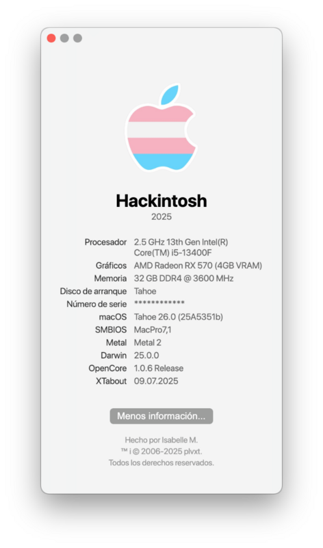

8 minuti fa, Eniac ha scritto:
😄 Stranamente About this Hack segnala un'altra versione...
Prova a usare questa di Slice  https://www.insanelymac.com/forum/topic/357624-about-this-hack-app-slice-version/page/6/#findComment-2837125
Pure con Perdu e T19 dava valori sballati come output quella ufficiale
Oppure  XTabout ... Ola 😃

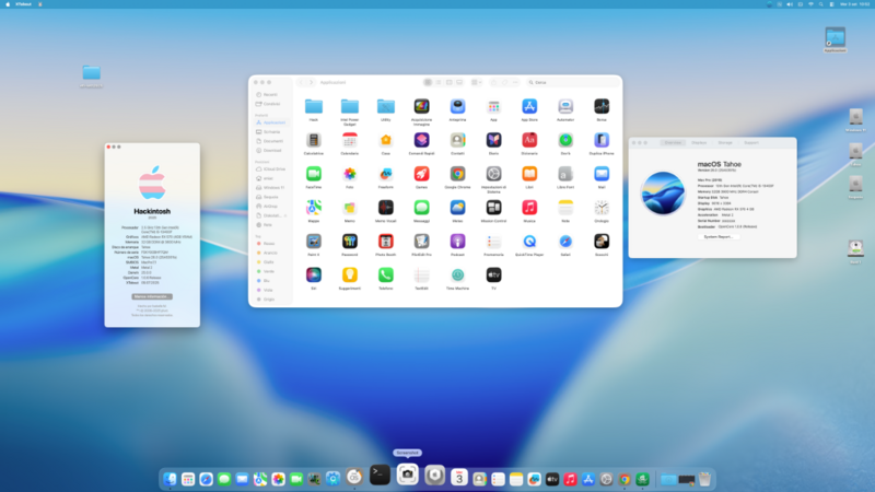

Ma com'è che quella in Spagnolo a voi viene tutta colorata ed a me esce con il fondo bianco ? Tanto per sapere...
Devi fare la cattura dell immagine non con
"  Acquisisci  la finestra selezionata "
Ma con " Acquisisci la selezione " selezionando l' area interessata
... Mantiene la trasparenza dello sfondo

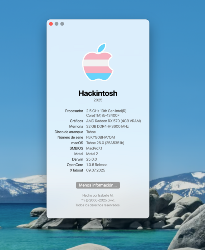

  • Contributor
Anto65 forse non ci siamo capiti, io non ho le traspaenze affatto è tutto con il fondo bianco o del colore che imposto per le finestre ma di trasparenze non se ne parla proprio, ti ho messo la foto al post qua sopra.... forse c'è qualche opzione da attivare oppure la mia scheda grafica non è compatibile...
  • Contributor
Infatti non l'ho ridotta , allora deve essere un problema della scheda grafica non di impostazioni.... e non è Tahoe perche era cosi anche con i sistemi precedenti , magari è qualche impostazione sul config.plist ?
  • Contributor
Ho fatto un po di prove, l'effetto trasparenza c'è solo se uso il colore scuro, se metto chiaro sparisce...boh...
dove le prendete le immagini x XTabout ?
Si credo sia normale cosi , nella modalita' chiara la trasparenza e' quasi impercettibile , quindi non e' neanche un problema di grafica , pure qui e' cosi 😁  uso sempre la modalita' scura
