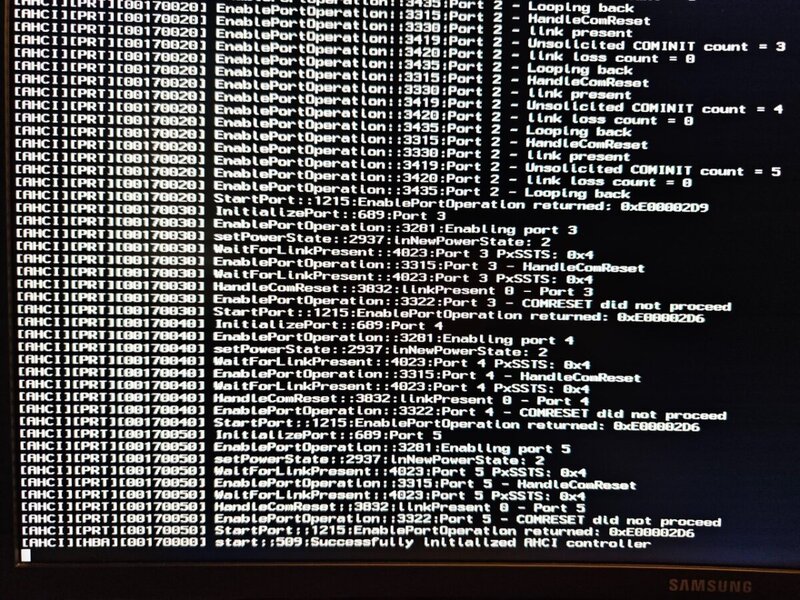

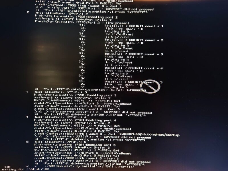

morfy Posted August 13 Share Posted August 13 (edited) Il 11/7/2025 at 14:35, dany ha scritto: Le ho provate tutte ora si blocca qui....e poi va sul divieto di accesso. Salve a tutti, oggi mi è arrivato finalmente un nuovo nvme e posso dedicarmi a provare ad installare l'ultimo Os di Apple. Ho cercato di leggermi un po il thread per capirci qualcosa, e a prima impatto mi segnava il divieto; riuscito a superare quello ora sii ferma a questa schermata (e subito dopo di guasta lo schermo come se non riconoscesse la mia vega56): come sei riuscito ad andare avanti? Ho provato a fare tentativi con una pendrive apposita per l'EFi ma senza successo ancora metto le immagini intere, ho fatto diverse prove ma senza successo. Edited August 13 by morfy Link to comment Share on other sites More sharing options...

dany Posted August 13 Share Posted August 13 2 ore fa, morfy ha scritto: Salve a tutti, oggi mi è arrivato finalmente un nuovo nvme e posso dedicarmi a provare ad installare l'ultimo Os di Apple. Ho cercato di leggermi un po il thread per capirci qualcosa, e a prima impatto mi segnava il divieto; riuscito a superare quello ora sii ferma a questa schermata (e subito dopo di guasta lo schermo come se non riconoscesse la mia vega56): come sei riuscito ad andare avanti? Ho provato a fare tentativi con una pendrive apposita per l'EFi ma senza successo ancora metto le immagini intere, ho fatto diverse prove ma senza successo. a me dava lo stesso errore, con la EFI di installazione ho dovuto disattivare watevergren...per poi riattivarlo a installazione avvenuta. prova. 1 Link to comment Share on other sites More sharing options...
morfy Posted August 13 Share Posted August 13 (edited) 34 minuti fa, dany ha scritto: a me dava lo stesso errore, con la EFI di installazione ho dovuto disattivare watevergren...per poi riattivarlo a installazione avvenuta. prova. Mi sa che non va. Sicuramente c'è qualcosa nella mia EFI che non va. La posto magari qualcuno possa dargli un'occhiata. Io ho cambiato smbios mettendo mac pro7 (di solito usi imapro). Ora faccio altra prova mettendogli Imac.... EFI.zip Edited August 13 by morfy Link to comment Share on other sites More sharing options...
Support Team Anto65 Posted August 13 Support Team Share Posted August 13 Disabilita i kexts Amfi , IOSky ... IO80211 ... kext ( al momento non servono ... nessuna soluzione OCLP ) Disabilta anche il Block in Kernel " Allow IOSkywalk " Non avevi SSDT con mappatura ? C e' solo SSDT-Basic ( ok ) disabilita in Acpi -> Delete " Drop OEM SSDT-3-xh_rvp08 " USBPorts.kext non va bene lo devi convertire per Tahoe , usa USBmap di Corpnewt e segui qui https://macos86.it/topic/7109-utbmapkext-e-usbmapkext/?do=findComment&comment=155450 Dopo riprova senza / con WEG abilitato 1 Link to comment Share on other sites More sharing options...

Support Team Anto65 Posted August 13 Support Team Share Posted August 13 35 minuti fa, morfy ha scritto: Non credo che si possa bloccare per il kext dell'usb E come 😁 la prima cosa che Tahoe esamina Edit Anche il smbios nel kext va cambiato a macPro7,1 ... attuale imacPro 1 Link to comment Share on other sites More sharing options...
